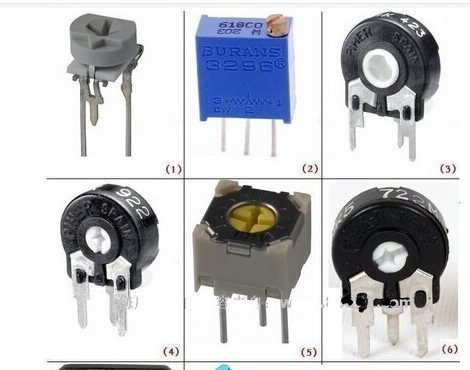

常见PCB封装类型及特点
  1. 通孔直插式(THT)封装
    • 引脚排列:3引脚(三角排列)
    • 典型代号
      • VR5 (通用型,间距5mm)
      • VR3.5 (小型,间距3.5mm)
      • Bourns_3224W (Bourns 3224系列)
      • PV36W (Alpha常见封装)
    • 特点
      • 中间引脚为滑动端,两侧为固定端
      • PCB上需钻通孔,手工焊接友好
      • 尺寸范围广:从微型(≈5x5mm)到大型(>20mm)
