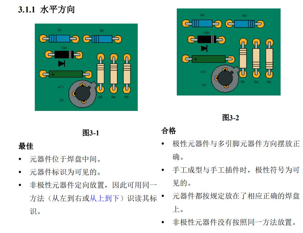

一、关键检验项目与图文示例
1. 外观检查
  • 要求:无元器件缺失、错件、极性反
  • 合格图示
    合格外观
  • 不合格示例(红圈为问题点):
    错件
    ▲ 电容规格与BOM不符
2. 焊接质量
  • 标准:焊点光滑饱满,无虚焊、锡珠、桥连
  • 合格焊点
    良好焊点
  • 缺陷示例
    锡珠
    ▲ 锡珠残留(>0.1mm)违反IPC标准
3. 引脚变形
  • 允收标准:引脚平直,间距均匀
  • 不合格案例
    引脚弯曲
    ▲ 引脚变形导致接触不良
4. PCB损伤
二、检验数据记录表
检验项目 标准要求 抽检数 不良数 不良率 判定
元器件贴装 无错件/极性反 30 1 3.33% 拒收
焊接缺陷 无虚焊/桥连/锡珠 30 2 6.67% 拒收
PCB外观 无露铜/分层/翘曲 30 0 0% 接受
引脚状态 平直无变形 30 3 10% 拒收
批次判定 最终结果:拒收(关键项超标)
