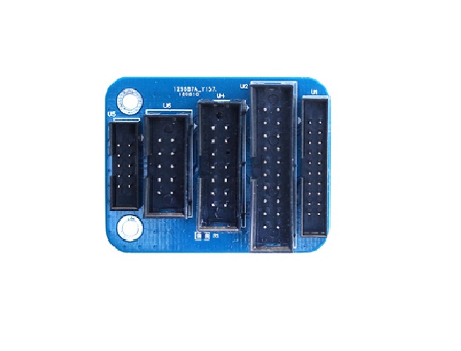

飞凌嵌入式JTAG转接​介绍
JTAG转接 型号:FIT-JTAG+A11 多种不同接口形式

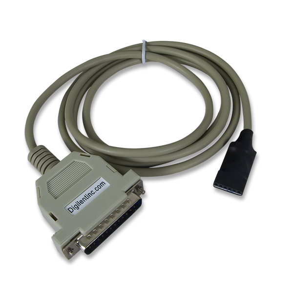

digilent JTAG编程电线特点
产品特点:   低成本JTAG配置解决方案   专为非Digilent FPGA开发设计

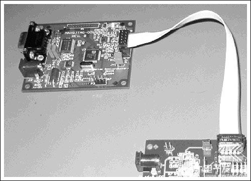

如何更新MAXQ串行转JTAG中的固件
本应用笔记列出了将固件加载到MAXQ串行转JTAG开发上所需的步骤。本文中给出的步骤允许开发人员加载新固件并保持最新更改。®

用于MAXQ处理器的串行转JTAG
半导体公司开发了一种串行到JTAG和固件,通过标准RS-232串行端口接受命令,并将这些命令与适当的JTAG信号协调。本应用笔记描述了固件实现的命令协议。

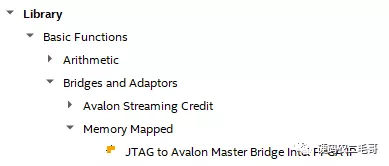

使用Jtag Master来调试FPGA程序
对FPGA进行上调试时,使用最多的是SignalTap,但SignalTap主要用来抓取信号时序,当需要发送信号到FPGA时,Jtag Master可以发挥很好的作用,可以通过Jtag Master对FPGA进行读写测试
