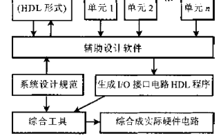

采用IP模块和PLD设计工具实现可编程器件辅助软件的设计
在基于MCU系统设计中,一般采用MCU+PLD”的系统结构。PLD器件具有在系统现场可重复编程的能力,用来实现系统的I/O接口等外围功能。在这类系统中,绝大多数的数字逻辑可在PLD器件内部完成

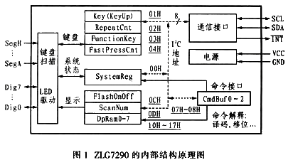

基于多位LED显示及键盘管理器件实现实现智能仪表接口的设计
与单片机实现接口,硬件连接简便,软件编程容易。尤其用在单片机担负繁忙数据处理任务的系统中,可节省单片机用于显示扫描的时间,更显出其优越性。

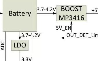

采用MCU设计TWS耳机充电盒方案
本方案采用GD32E230系列MCU设计的无线充电控制板可用于TWS耳机盒子的充放电管理和系统控制,由深圳市天午科技有限公司提供。方案基于GigaDevice的GD32E230系列MCU作为系统

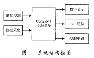

基于Fusion系列FPGA器件实现水温测控系统的设计
方案三 该方案采用CortexM1 FPGA系统实现系统硬件用单芯片完成多方面功能,软件编程灵活,自由度大,可用软件编程实现各种控制算法和逻辑控制,还可实现数码显示和键盘设定等多种功能,系统电路框图如图1所示。
