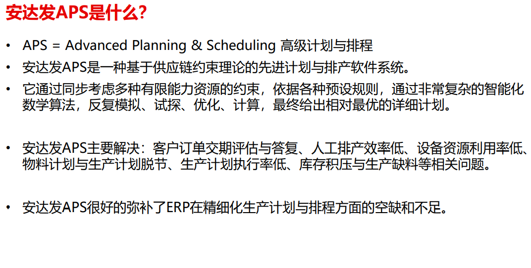

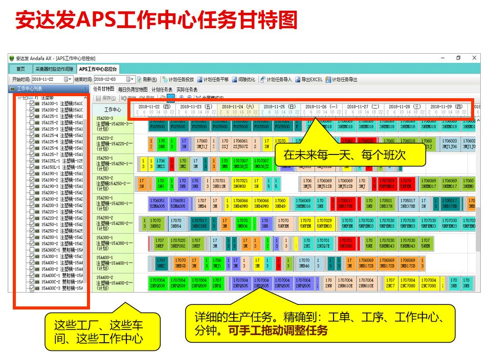

安达发|APS车间排产软件生产计划优化利器
APS车间排产软件是一款专门针对制造企业的生产计划排程优化软件。它可以帮助企业实现优化排程和提高生产效率。具体来说,它能够解决企业面临的多种复杂问题,包括: 1. 优化排产计划,避免设备闲置和资源
2023-07-06 17:16:08
