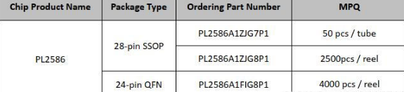

PL2586 USB2.0高速4端口集线器控制器概述及特点
PL2586采用单事务转换器(STT)和联合电源管理,以达到经济高效的目的。用户还可以通过外部EEPROM实现多个集线器配置选项。PL2586支持针对主流独立4端口集线器市场的QFN24和SSOP28封装方式。
