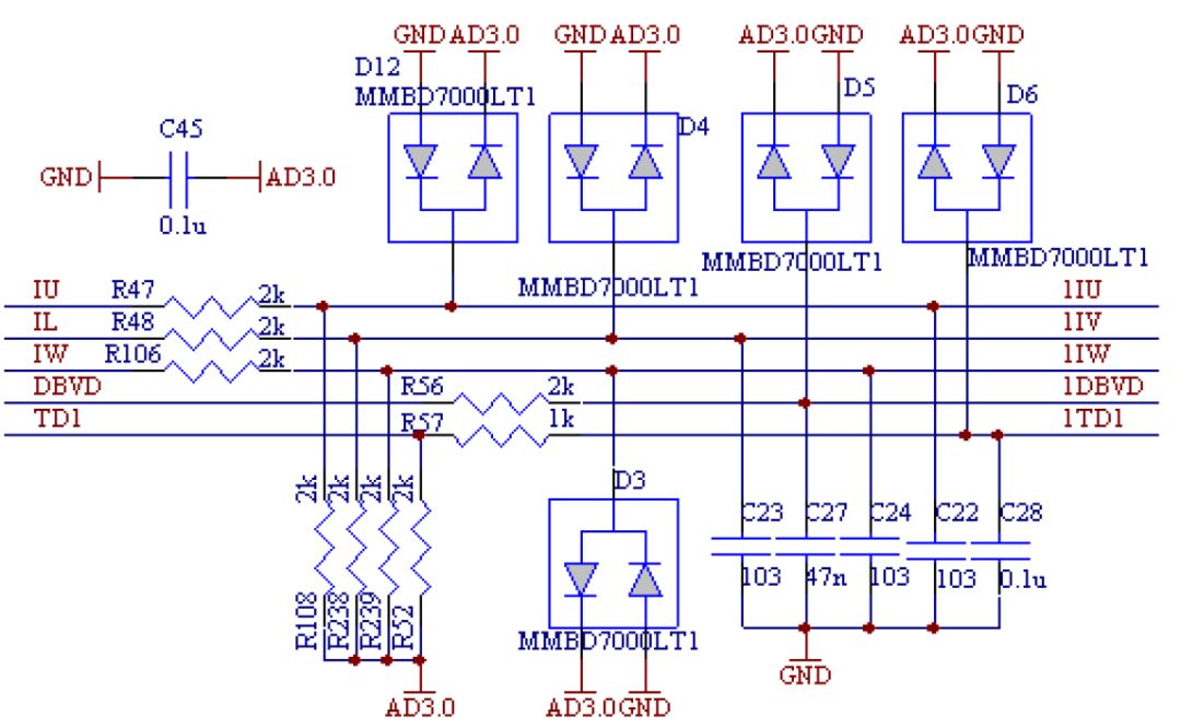

    • 电流/电压采样:
      • 电流采样: 常用低阻值精密采样电阻+差分运算放大器方案,或霍尔电流传感器(隔离性好)。采样点通常在逆变桥下半桥臂(低端采样)输出端。
      • 电压采样: 对DC-Link电压、相电压进行采样。常用电阻分压网络+运算放大器。
