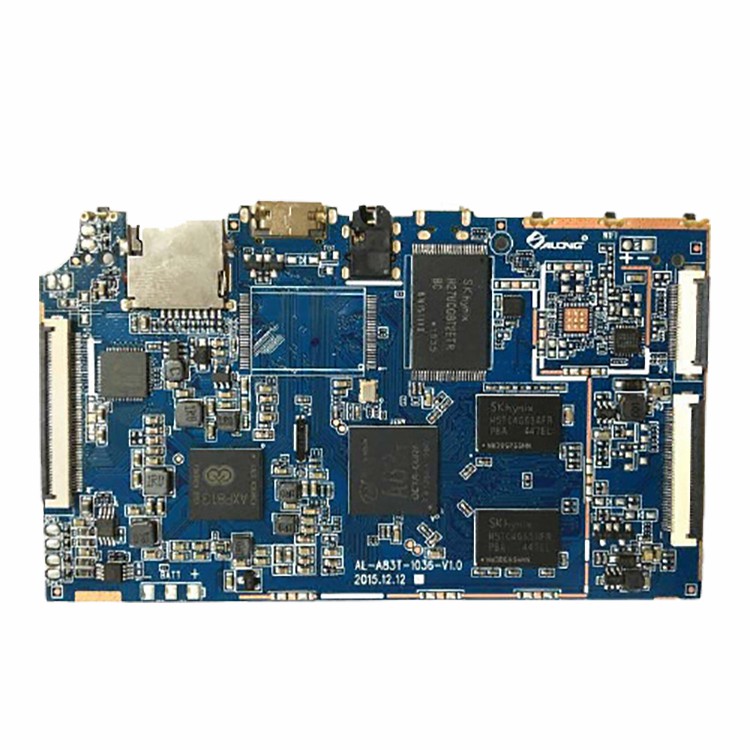

你知道PCB如何复制吗?
一站式PCBA智造厂家今天为大家讲讲电路板复制多少钱?PCB电路板抄板流程。根据客户提供的样品进行电路板复制、电路板改版、电路板打样,还可提供芯片型号鉴定、芯片解密配。接下来为大家介绍电路板复制

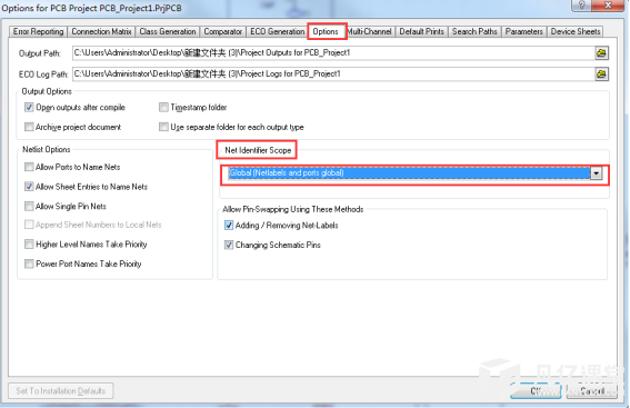

简述Duplicate Net Names的解决方法
我们在日常画板子的时候,有时会出现一个比较尴尬的问题:同一个工程下不同原理图之间的相同网络标号导入到PCB文件之后,pin没有连接在一起;编译是还会出现报错,error:Duplicate Net Names。可以直接忽略,但存在报错实在让人难受。

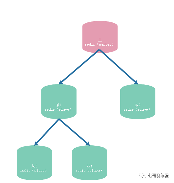

什么是Redis主从复制
Redis主从复制 来自灵魂的拷问:什么是Redis主从复制? 简言之就是: 主对外从对内,主可写从不可写 主挂了,从不可为主 看下面的图加深下理解: 对,你没看错,Redis主从复制没有动态选举
