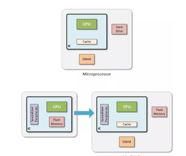

微控制MCU)与微处理器MPU
曾经微控制MCU)与微处理器MPU)是截然不同的两种器件,微控制完成“控制”相关的任务,根据外界信号刺激产生反应,微处理器主要执行处理功能,对...

MCUMPU之间的界限正在消失?
“控制”相关的任务,根据外界信号刺激产生反应,微处理器主要执行处理功能,对数据处理和计算能力的要求较高。 但如今由于内存架构的变化,两者之间的界限正在变得模糊。像大家熟悉的ST、NXP都推出了MPU,通过对比大家也能发现MCUMPU之间有很多共性。 事实上,可以通过多种方式区分微处理器和微控制
