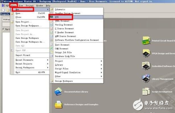

四层怎么
在使用Altium Designer PCB时,多数时候双面板的比较多,但有时抗信号干扰要求更高的情况下,可能会设计四层或者更多层,下面以Altium Designer09软件为例,介绍如何四层

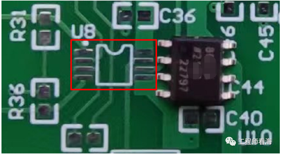

PCB封装又错了?一张纸搞定封装检查!
相信很多同学在PCB时都有过封装错的精力,不是大了就是小了,甚至是器件有遮挡,导致PCB回来后器件焊接不上,只能手动飞线,严重时导致整个板子报废,比如下面图中的U8,封装就小了,导致芯片焊接不上去。

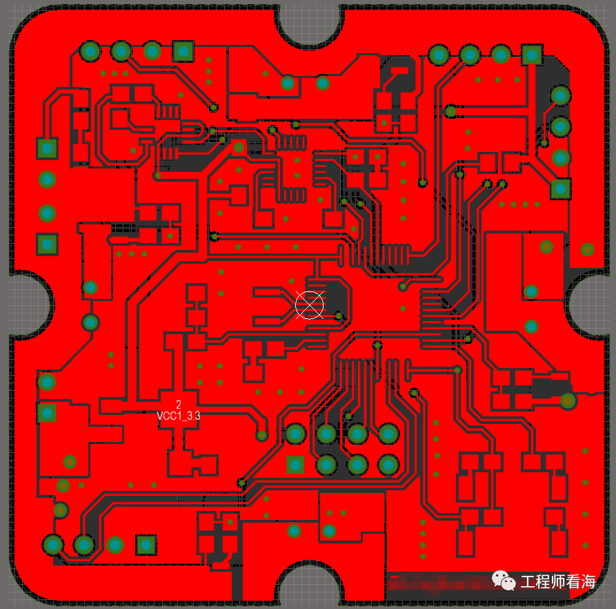

PCB案例分享,分享几个以前过的pcb,确实能看到进步
分享几个从本科到研究生期间过的PCB,可以看到技术在逐渐进步,但是依然有不足的地方,各位且看个热闹。
