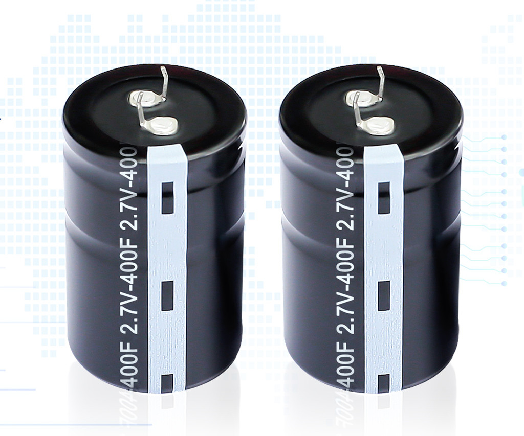

超级电容极性电容还是无极性电容
电容器有极性和无极性之分,极性电容如电解电容需按正负极连接,否则可能损坏;无极性电容如陶瓷电容可任意方向连接。超级电容通常是有极性的,属于极性电容
2024-12-23 11:00:00
