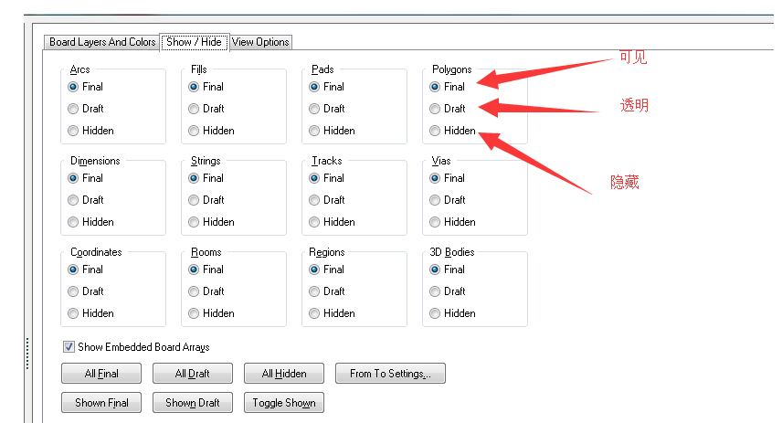

在 Altium Designer 中设置 PCB 各层的透明度主要通过 视图配置面板 (View Configuration Panel) 实现。以下是详细的中文步骤:
方法一:通过视图配置面板设置
  1. 打开视图配置面板
    • 快捷键:按 L 键(英文输入法下)。
    • 或点击右下角面板按钮,选择 View Configuration
  2. 调整透明度
    • 在面板顶部切换到 "图层和颜色 (Layers & Colors)" 标签页。
    • 找到目标层(如 Top Layer、Bottom Layer、丝印层等)。
    • 点击层名称右侧的 颜色方块,打开颜色设置窗口。
    • 在颜色窗口底部拖动 "透明度 (Transparency)" 滑块
      • 向左拖动(数值减小):增加透明度(更透明)。
      • 向右拖动(数值增大):降低透明度(更不透明)。
    • 点击 "确定" 保存设置。
  3. 批量设置多层透明度
    • 按住 CtrlShift 多选需要调整的层。
    • 右键点击选中的层,选择 "更改透明度 (Change Transparency)",统一设置滑块值。
方法二:快捷键快速切换
  • 临时透明模式
    按住 Ctrl + Shift + 鼠标滚轮上下滚动,可动态调整当前所有可见层的透明度(Altium 20 及以上版本支持)。
注意事项
  1. 内电层 (Internal Planes) 和铺铜
    需在视图面板中单独设置其透明度,操作步骤与其他层相同。
  2. 特殊显示模式
    • "视图选项 (View Options)" 区域勾选 "透明图层 (Transparent Layers)" 启用全局透明效果。
    • 切换 "3D 混合模式 (3D Blend Mode)"(如叠加/正片叠底)可优化多层叠加显示。
  3. 恢复默认
    在视图配置面板中点击右上角 "齿轮图标""恢复默认设置 (Restore Defaults)"
效果说明
  • 高透明度:便于同时观察底层和顶层走线。
  • 低透明度:突出显示当前层内容,淡化其他层。
  • 常用场景:多层布线检查、电源层分割验证、丝印与焊盘对齐等。
⚡ 提示:Altium 版本差异可能导致菜单位置微调,但核心路径一致(视图配置面板 + 透明度滑块)。如遇问题,可尝试更新至较新版本(如 Altium 22)。
