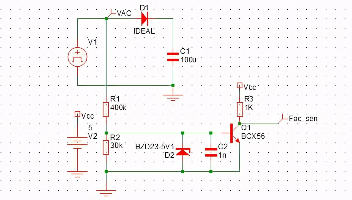

  1. 电阻分压采样比较法(最常见):
    • 原理: 将被测高压交流信号(如电机相线与中性点电压差,或电网火线)通过高精度电阻分压网络降至安全低压范围(如0-3.3V)。将此低压交流信号送入比较器的一个输入端。
    • 参考电压: 将比较器的另一个输入端接至地(GND)或一个接近0V的小偏置电压。
    • 输出: 当输入信号电压高于参考电压时,比较器输出高电平;低于参考电压时,输出低电平(或反之,取决于比较器配置)。比较器输出的跳变沿即对应原始信号的过零点。
    • 优点: 硬件简单、响应快速、成本低。
    • 缺点:
      • 分压电阻需选择高精度、温度系数低的类型,否则影响检测精度。
      • 需要比较器或MCU内置高速比较器。
      • 噪声敏感,容易在过零点附近抖动。
    • 改进:
      • 比较器输出后接施密特触发器RC滤波电路消除抖动。
      • 在软件中对检测信号进行数字滤波
