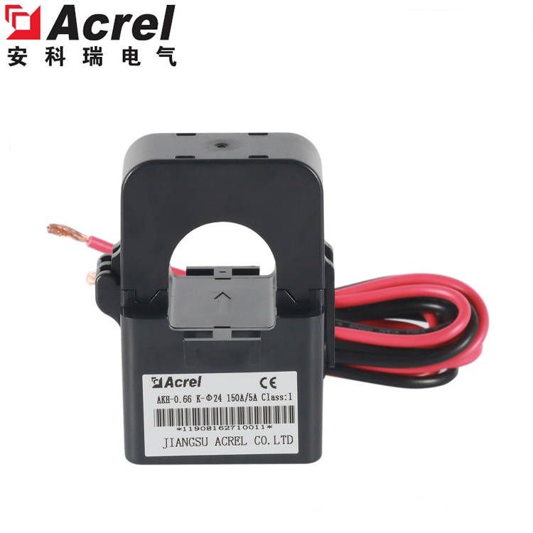

UL认证证书的开口电流互感器
安科瑞 李雨轩 什么是UL认证UL认证介绍 UL认证在美国属于非强制性认证,主要是产品安全性能方面的检测和认证,其认证范围不包含产品的 EMC(电磁兼容)特性。 UL是一个独立的、非营利的、为
