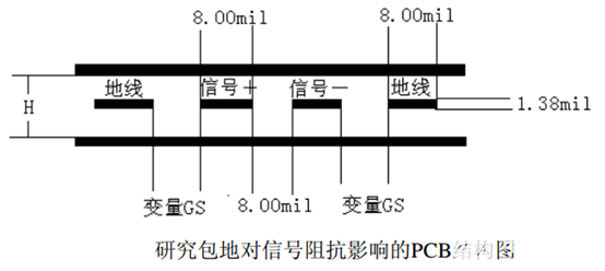

屏蔽地线对阻抗的影响
PCB设计中,经常会对时钟,关键信号等包地处理,但是,你真的会包吗? 在实际的设计中,经常在关键的信号线两边各加一条地线。目的在于提供一个低电感的地回路,从而减少相邻线之间的串扰与传导、辐射
