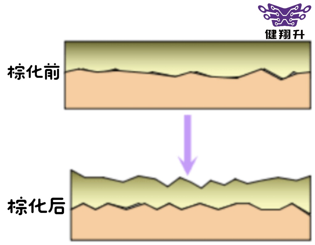

以下是 PCB黑化(棕化)流程 的中文详解,这是PCB制造中增强内层铜箔与半固化片(PP)结合力的关键表面处理工艺:
PCB黑化/棕化流程步骤
  1. 除油(Degreasing)
    • 目的:去除铜面油脂、氧化物及指纹。
    • 溶液:碱性除油剂(如NaOH基)。
    • 参数:40-50℃,浸泡1-3分钟。
  2. 水洗(Rinsing)
    • 用去离子水冲洗残留药液,防止污染下一槽。
  3. 微蚀(Micro-etching)
    • 目的:粗化铜面,增加表面积。
    • 溶液:过硫酸钠(Na₂S₂O₈)或双氧水/硫酸体系。
    • 参数:去除0.5-1.5μm铜层,形成均匀粗糙面。
  4. 水洗(Rinsing)
    • 彻底清除微蚀残留物。
  5. 预浸(Pre-dip)
    • 目的:保护黑化槽液稳定性,延长寿命。
    • 溶液:与黑化主液成分相近的弱酸性溶液。
    • 参数:室温,浸泡30-60秒。
  6. 黑化/棕化(Oxidation/Blackening)
    • 化学原理
      • 棕化:在铜面生成氧化亚铜(Cu₂O)有机膜。
      • 黑化:生成氧化铜(CuO)膜层(现较少使用)。
    • 溶液
      • 碱性体系:NaOH + NaClO₂ + 成膜添加剂(主流)。
      • 酸性体系:H₂SO₄ + H₂O₂ + 有机缓蚀剂。
    • 参数
      • 温度:50-60℃(碱性)或30-40℃(酸性)。
      • 时间:1-5分钟,膜厚控制0.3-0.6μm。
  7. 水洗(Rinsing)
    • 快速终止反应,防止过度氧化。
  8. 后处理(Post-treatment)
    • 目的:增强膜层耐热性及与树脂结合力。
    • 方法:稀硫酸中和或专用封闭剂处理。
  9. 干燥(Drying)
    • 热风干燥:80-100℃,确保铜面完全无水渍。
工艺控制要点
  • 膜层质量
    • 颜色均匀(棕红色为佳),无发红(膜薄)或发黑(膜厚)。
    • 结合力测试:压合后通过"热应力测试"(288℃浸锡10秒)验证无分层。
  • 槽液维护
    • 定期分析铜离子浓度(≤20g/L)、pH值及添加剂含量。
    • 及时过滤杂质,补加新鲜药液。
棕化 vs. 黑化 vs. OSP(对比)
工艺 膜层成分 优点 局限
棕化 Cu₂O + 有机膜 结合力强,耐高温 需严格控温/时间
黑化 CuO 膜厚易控 脆性大,易粉化(已淘汰)
OSP 有机保焊膜 平整度高,成本低 耐热性差,存储期短
常见问题与解决
  • 膜层脱落
    • 原因:微蚀不足或槽液污染。
    • 对策:加强前处理,更换老化药液。
  • 压合后气泡
    • 原因:黑化膜过厚或树脂流动性差。
    • 对策:缩短氧化时间,优化压合参数。
工艺核心目标
通过化学氧化形成微观粗糙的有机金属膜,使铜面由疏树脂性转为亲树脂性,在压合高温下实现树脂与铜的机械锚定+化学键合。
此流程需严格匹配压合材料(如FR-4、高频PP)调整参数,确保多层板层间可靠性。
