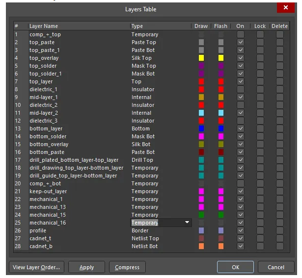

将Gerber/ODB++制造数据返回PCB
将Gerber/ODB++ 制造数据返回*.Pcbdoc(即,将电路板设计数据进行逆向工程到Altium中)涉及将相应的制造数据文件读入CAMtastic,配置层堆栈和钻孔对,提取网表,最后导出到PCB编辑器。
