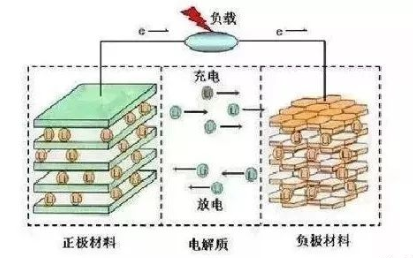

锂离子电池的充放电过程本质上是锂离子(Li⁺)在正负极之间定向移动并通过外电路传递电子的过程。以下是详细说明:
一、充电过程(外部电能 → 化学能储存)
  1. 正极反应(脱锂)
    • 外部电源施加电压(如4.2V),正极材料(如钴酸锂 LiCoO₂)中的锂离子脱离晶格,释放电子:
      LiCoO₂ → Li₁₋ₓCoO₂ + xLi⁺ + xe⁻
    • 电子通过外电路流向负极,锂离子则通过电解液迁移。
  2. 负极反应(嵌锂)
    • 锂离子穿过电解液和隔膜到达负极(如石墨),嵌入石墨层状结构中:
      xLi⁺ + xe⁻ + C₆ → LiₓC₆
    • 此时电池储存能量,正极处于贫锂态,负极处于富锂态。
二、放电过程(化学能 → 电能释放)
  1. 负极反应(脱锂)
    • 连接负载后,负极石墨中的锂离子脱出,释放电子:
      LiₓC₆ → C₆ + xLi⁺ + xe⁻
    • 电子经外电路驱动负载(如手机)做功。
  2. 正极反应(嵌锂)
    • 锂离子通过电解液回到正极晶格,与电子结合:
      Li₁₋ₓCoO₂ + xLi⁺ + xe⁻ → LiCoO₂
    • 能量释放,电池回到初始状态。
