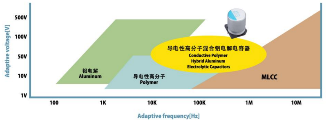

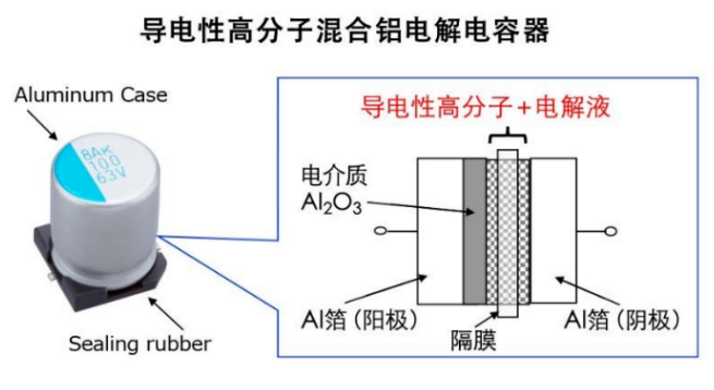

AMEYA360:太阳诱电导电高分子混合铝电解电容器
太阳诱电导电高分子混合铝电解电容器,最适合需要大容量和高耐压的车载装置和产业设备。电解质使用导电高分子和电解液,兼具高性能和高可靠性,满足客户需求。 混合结构在阳极箔表面生成电介质(氧化铝)。用

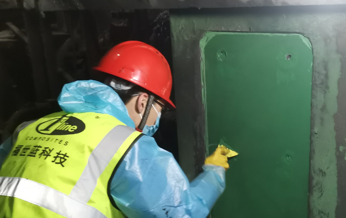

轧机牌坊磨损修复为什么使用高分子复合材料,看过详实的数据支撑你就明白
一、高分子复合材料是什么高分子复合材料是高分子材料和另外不同组成、不同形状、不同性质的物质复合粘结而成的多相材料。高分子复合材料最大优点是博各种材料之长,如高强度、质轻、耐温、耐腐蚀、绝热、绝缘等
