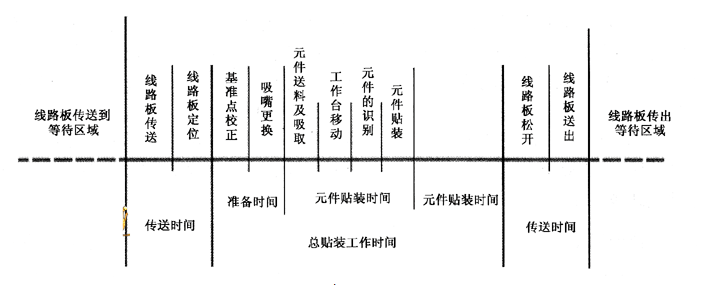

从图2中可以看出,送板时间由两部分组成,部分包含了单PCB送入到贴区的时间和在贴区夹持固定所 用的时间;第工部分包含了松开PCB所用时问和将PCB送出贴区的时问;贴时间则是指从送板时间计时结束开 始到一个元件贴结束之间的时间,包括PCB上基准点的识别、吸嘴的更换和所有元件贴所用的时间。
2023-09-18 15:09:39
