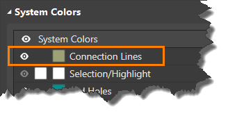

    • 按下快捷键 L 打开 视图配置 面板。
    • Layers and Colors 标签页下:
      • 确保你当前工作的信号层(如 Top Layer, Bottom Layer, Mid Layer X)的 “Show” 复选框是勾选的(眼睛图标是点亮的)。
      • 确保 Connections and From Tos 层(通常在顶部列表或“System Colors”下)的 “Show” 复选框是勾选的。这是显示飞线(预拉线)的关键层!
      • 确保 Default Color for New Nets 或你所用网络特定的颜色足够醒目且未被其他层覆盖。
    • 检查点: 拖动元件时,那些连接不同焊盘的细虚线就是飞线。如果它们不显示,首要检查就是这个层的可见性。
