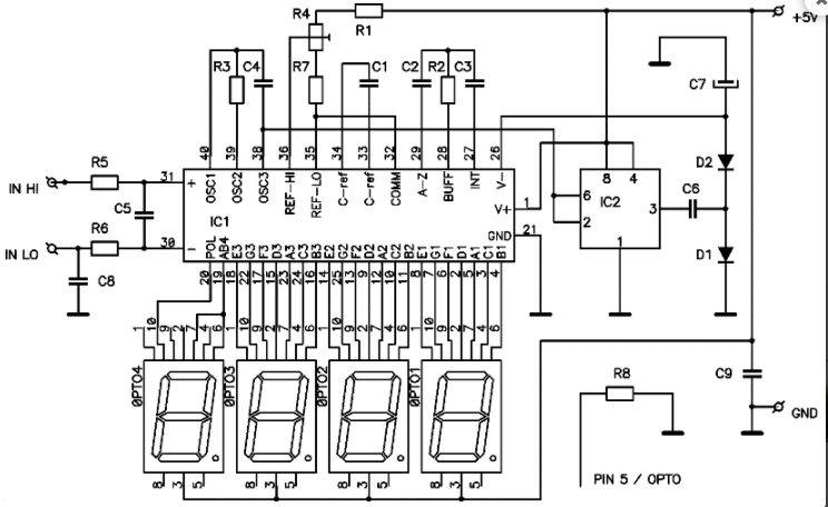

基于ICL7107构建的数字直流电压表电路
这是基于IC ICL7107构建的数字直流电压表的示意图。该电路的电源为+5V。您可以使用 9V 电池,然后使用稳压器 IC LM7805 来实现 5V 稳压。该电路可以很好地显示您的电源输出。

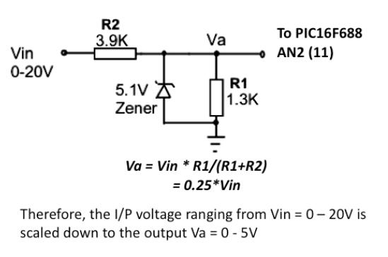

使用PIC单片机开发的简易数字电压表
对于单片机初学者来说,数字电压表是一个不错的练习项目。在本文中,单片机开发工程师们分享了一个使用PIC单片机开发的简易数字电压表。该数字电压表的范围是0-20V,当然你也可以自己增加或减少输入电压的范围。

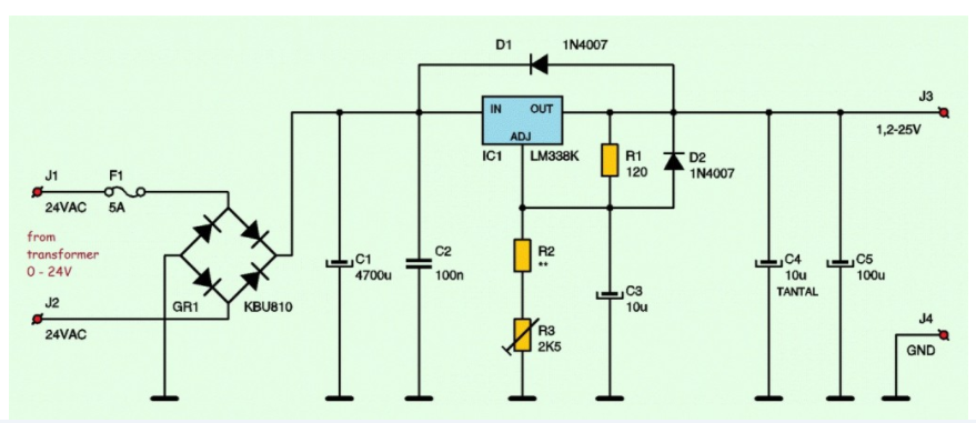

可变直流电源电路分享
这是可变直流电源电路,或者我们可以称之为可调直流电源,它给我们一个1.2V-25V的输出电压。上面的电源原理图取自 National Semiconductor 制造的稳压器 LM338K 的数据
