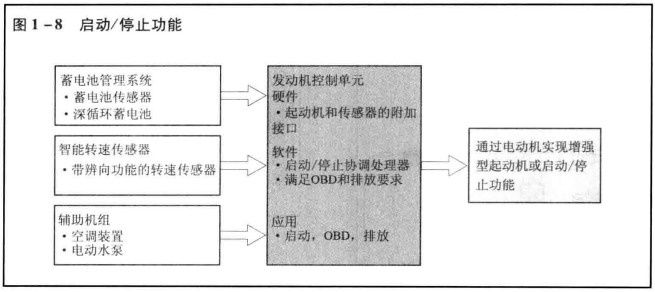

混合动力汽车驱动系统的启动/停止功能
轻度混合动力和全混合动力都具有启动/停止功能(图1-8)。但是,传统驱动汽车也可装备一套启动/停止系统
