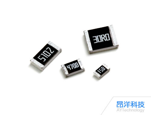

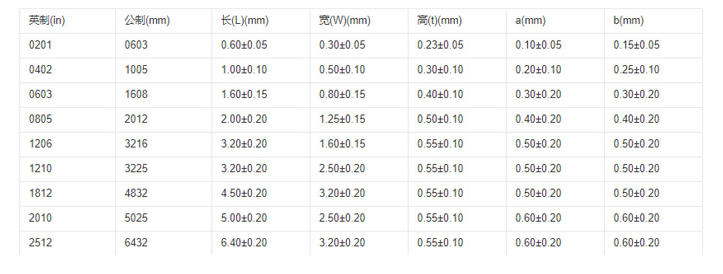

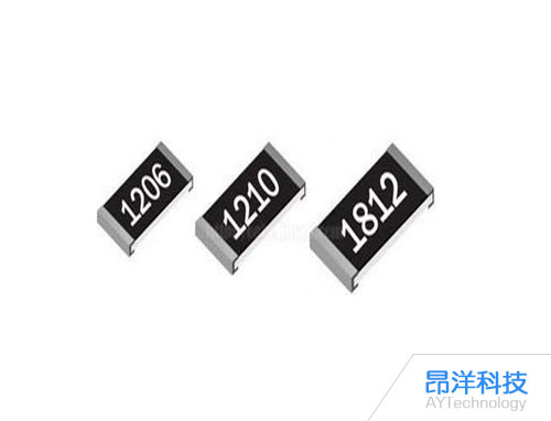

1. 封装选择
  • 标准封装代码(英制/公制):
    • 常见型号:0201 (0603 metric)、0402 (1005)、0603 (1608)、0805 (2012)、1206 (3216)
    • 功率对应
      • 0201: 0.05W | 0402: 0.0625W | 0603: 0.1W | 0805: 0.125W | 1206: 0.25W
  • 选型原则
    • 空间受限选小封装(如0402/0603)
    • 高功率场景用1206及以上
    • 高频电路优先小封装以降低寄生参数
2. 焊盘设计
  • IPC-7351标准规范
    • 焊盘尺寸 = 元件电极长度 + 0.3mm(双侧)
    • 焊盘间距 = 元件本体长度 - 0.2mm(防立碑)
    • 钢网开口:焊盘面积80%~90%(厚度0.1~0.15mm)
  • 示例(0603封装)
    • 焊盘尺寸:0.8mm × 0.6mm
    • 中心距:1.5mm
