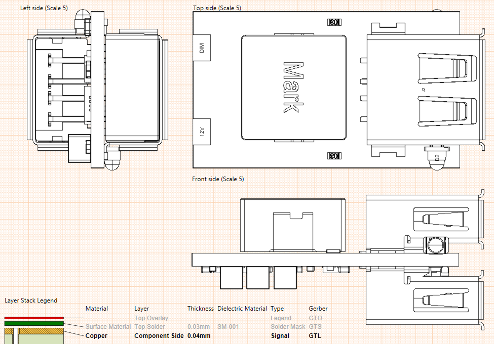

  2. 确定需要共享的文件格式:
    • 源文件:
      • 优势: 接收方可以直接在你的基础上修改(如果使用相同或兼容的EDA软件)。
      • 劣势: 文件可能比较大;需要接收方有相同的EDA软件;可能包含敏感信息或专有库;不同版本软件可能存在兼容性问题。
      • 格式: .SchDoc /.PcbDoc (Altium Designer), .ProPcb (Pads), .BRD (Allegro), .eprj/.eschem/.epcb (KiCad), .lcp (立创EDA) 等特定EDA软件的工程或设计文件。
    • 制造文件:
      • 优势: 行业标准格式(Gerber),任何PCB工厂都能生产;文件相对较小;不包含你的设计源数据或库信息,保护知识产权;通用性好。
      • 劣势: 接收方无法直接修改设计(需要导入Gerber查看或逆向工程)。
      • 格式: Gerber文件 (RS-274X格式):每个铜层、阻焊层、丝印层、钻孔图等单独一个文件(通常是 .gbr.gbl, .gbs, .gtl, .gts, .gto, .gm1, .drl 等后缀)。钻孔文件 (通常是 .drl.txt 格式的 Excellon)。这是最常用、最推荐的分享给工厂或只需打板/查看的人的方式
    • 装配文件:
      • 优势: 帮助接收方进行元器件焊接(贴片机坐标、BOM清单、装配图)。
      • 劣势: 对单纯打板或查看设计不是必须的。
      • 格式: Pick and Place文件 (.csv, .txt), BOM清单 (.csv, .xls, .xlsx), 装配图 (PDF或Gerber格式)。
