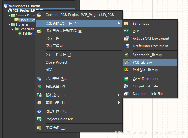

  2. 创建新PCB封装库
    • 打开AD → 文件 → 新建 → 库 → PCB元件库(.PcbLib)。
