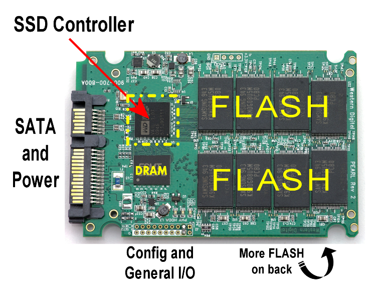

固态控制器忙状态时间是什么意思
的优化同样至关重要。 固态存储设备的基本原理 1.1 固态存储设备的组成 固态存储设备主要由以下几个部分组成: 控制器(Controller):负责管理数据的读写、擦除和存储,以及与主机系统的通信。 NAND闪存(NAND Flash):负责存储数据,具
