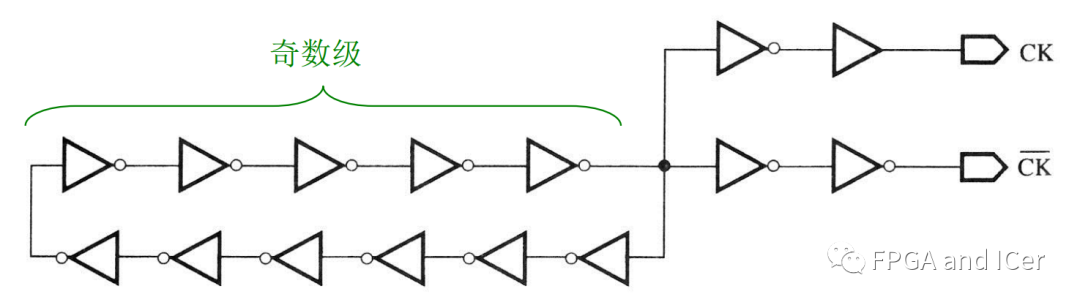

奇数个反相器首尾相连即构成环形振荡(简称 **「“环振”」** ),每个反相器端出现周期性振荡信号。
