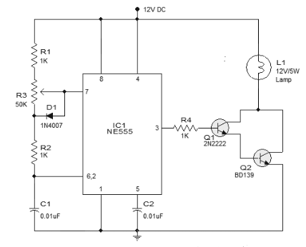

如何使用PWM进行调光
硬件需求
  • 微控制器(如Arduino、STM32):生成PWM信号。
  • 开关器件
    • MOSFET/晶体管:用于小功率LED调光(如5V/12V LED灯带)。
    • IGBT/继电器:用于大功率场景(如交流灯具)。
  • 驱动电路:如MOSFET驱动器(确保快速开关)。
  • 负载:LED灯、电机等(需支持PWM调光)。
实现步骤(以LED调光为例)
  1. 生成PWM信号(代码示例:Arduino):
    int pwmPin = 9;       // 连接MOSFET的PWM引脚
    void setup() {
     pinMode(pwmPin, OUTPUT);
    void loop() {
     analogWrite(pwmPin, 128);  // 输出50%占空比(0-255对应0%-100%)
  2. 连接电路
    Arduino PWM引脚 → [电阻] → MOSFET栅极(G)
    MOSFET源极(S) → GND
    MOSFET漏极(D) → LED负极
    LED正极 → 电源正极(+5V/+12V)
    注意:大功率LED需加散热器,并确认MOSFET电流承载能力。

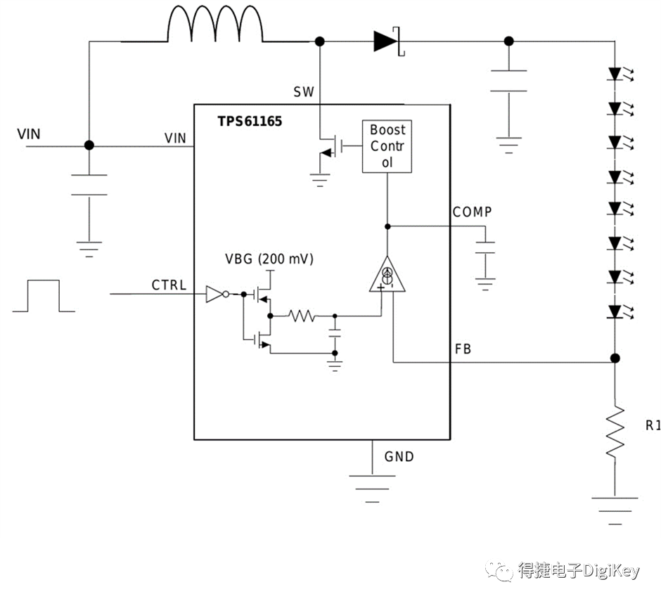

PWM信号加入到EN脚的调光情况
一、PWM 调光的种类     ①、PWM信号加入到EN脚     ②、PWM加入二极管调光     ③、PWM加入RC滤波  二、PWM 调光的种原理 PWM信号时利用数字信号对模拟电路进行控制
2024-05-09 17:32:00
