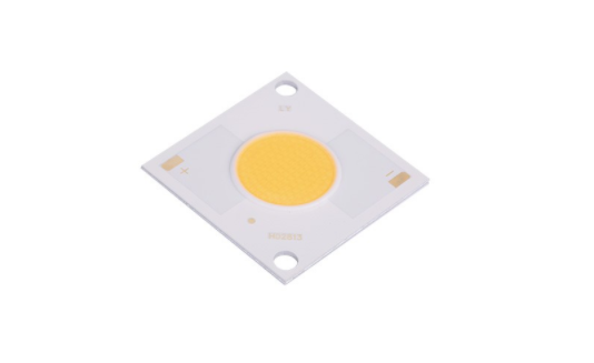

cob光源是什么?与led光源有哪些不同之处?
COB光源是将LED芯片直接贴在高反光率的镜面金属基板上的高光效集成面光源技术。
分享:
好的,我们来详细解释一下COB光源和它与LED光源(通常指传统的SMD LED封装)的主要区别。
1. COB光源是什么?
  • 全称: Chip On Board(板上芯片)光源。
  • 定义: 是一种先进的LED封装技术。它直接将多个LED芯片(通常几十甚至上百个)高密度地贴装并集成在同一个基板(通常是铝基板或陶瓷基板)上。
  • 关键特点:
    • 集成封装: 多个芯片共享同一个封装体,形成单一发光面紧密阵列。不像SMD是单个封装一个个元件。
    • 无支架与引线键合: 芯片通过粘合剂固定在基板上后,通常采用线缆绑定技术与基板上的电路连接,省去了传统SMD LED的塑料支架和各自独立的金线键合结构。
    • 连续发光面: 因为芯片密集排布且外面覆盖共用的荧光粉层和透镜(通常是一次性封装覆盖整个芯片阵列),所以发光时看起来像一个连续、均匀的面光源小光斑,几乎看不出单个光点。
    • 高密度: 芯片间距很小,单位面积内的发光点数量多。
    • 高效散热: 基板(尤其是金属基板如铝)直接导热,芯片产生的热量能快速传导到底部基板并通过散热器散发出去,热阻较低。
2. COB光源与传统SMD LED光源的主要区别
特点 COB光源 传统SMD LED光源
封装结构 高度集成: 多个芯片集成在同一个基板上,共享一个封装体,形成单一发光面或紧密阵列。 离散元件: 每个LED芯片是一个独立的封装元件(如2835, 5050, 3030等),然后焊接在PCB板上。
发光特性 连续均匀: 发光面连续、均匀,发光点极小(或几乎不可见)。近似面光源/泛光源特性。光斑中心照度极高。 点光源/颗粒感: 能看到离散的发光点。组成发光区域时会有颗粒感(除非用漫射板)。
光效/光通量密度 高光通量密度: 单位面积内可以封装更多芯片,因此单位体积/面积内能提供更高的光输出(流明)。适合制造小尺寸、高亮度光源。 相对较低密度: 单个封装有一定尺寸,单位面积封装芯片数量受限,光通量密度不如COB高。
热管理 优势明显: 芯片直接贴在导热性能好的金属/陶瓷基板上,热阻小,散热路径短且高效。芯片结温相对更低,寿命更长,光衰更慢。 受限于封装: 每个小SMD封装有自己的热阻,热量需要通过PCB再传到散热器,热管理路径相对COB更长、更复杂。在高密度应用中散热挑战更大。
驱动方式 高电压、小电流驱动: 芯片通常是串联或串并联连接,需要更高的驱动电压和较小的驱动电流(与SMD单颗相比)。 多种方式: 单颗电压电流较低(如3V, 20-150mA),在电路板上可灵活串联或并联,以适应不同的供电需求。
光学设计 相对简单: 单一光源面,容易设计二次光学(如反射杯、透镜)来获得精确的配光和光斑控制(如聚光)。 相对复杂: 需考虑多个离散发光点的一致性和协调性。要获得均匀光斑,可能需多个透镜或额外的光学设计(如蜂窝板)。
成本 初期成本可能较高: 精密集成工艺成本较高。 供应链成熟: 大规模生产,单位成本低,技术成熟。
点灯效果 更柔和、均匀: 发光面积大、连续、无颗粒感,类似传统白炽灯/卤素灯的点光源效果,人眼感觉更舒适,眩光可能较低(取决于光学设计)。 可能出现颗粒感/眩光: 如果防护设计不好,单颗SMD的强亮点更容易形成眩光,在近距离观察时能看到光斑颗粒感或“星斑”。
应用场景 小体积、高亮度、高均匀性、高光质要求:
- 摄影摄像灯、舞台灯、闪光灯
- 高功率手电筒、车灯(远近光模组)、射灯/筒灯
- 需要高显指、均匀照明的特殊应用
通用性、灵活性、成本敏感型应用:
- 室内通用照明(灯泡、灯管、吸顶灯、面板灯)
- LED显示屏背光、广告灯箱
- 装饰性照明(灯带、线条灯)
简单总结
  1. 封装本质不同: COB是把一堆LED芯片“打包”成一个紧密的、高效的光源模块;传统SMD则是“一个个灯泡焊接到电路板”
  2. 光效形态不同: COB给你的是一个明亮、均匀的“小太阳”或“光饼”;传统SMD排列组合,给你的是一片由明显“小星星”组成的光区
  3. 散热效率不同: COB散热更快更直接,有利于高功率应用;SMD散热路径相对曲折。
  4. 应用侧重点不同: COB更适合需要聚光、高亮、小体积、高均匀/高光质的场景;SMD在大规模、低成本、通用型、灵活布置的照明应用中更普及。
两者都是LED技术的重要分支,各有优势,分别服务于不同的市场需求和应用场景。随着技术发展,两者也在不断演进,界限有时会变得模糊(例如IMC封装在某种程度上结合了两者特点),但核心的结构性差异仍然存在。

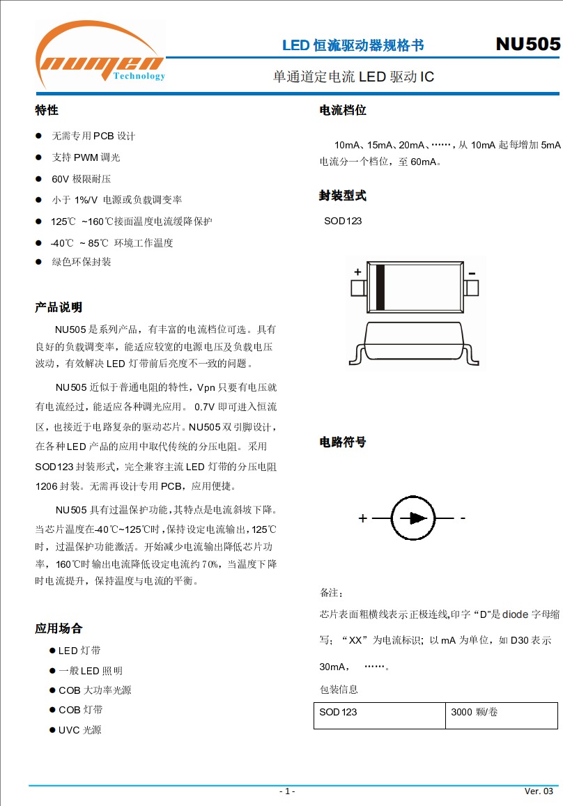

SOD123小体积封装COB灯带, UVC光源COB大功率光源 专用的恒流芯片NU505应用电路图
NU505恒流芯片应用场合:LED灯带 一般LED照明 COB大功率光源 COB灯带 UVC光源 电流档位 10mA、15mA、20mA、……6mA,从10mA起每 增加5mA电流分一个档位,至60mA。
2025-02-19 10:12:17

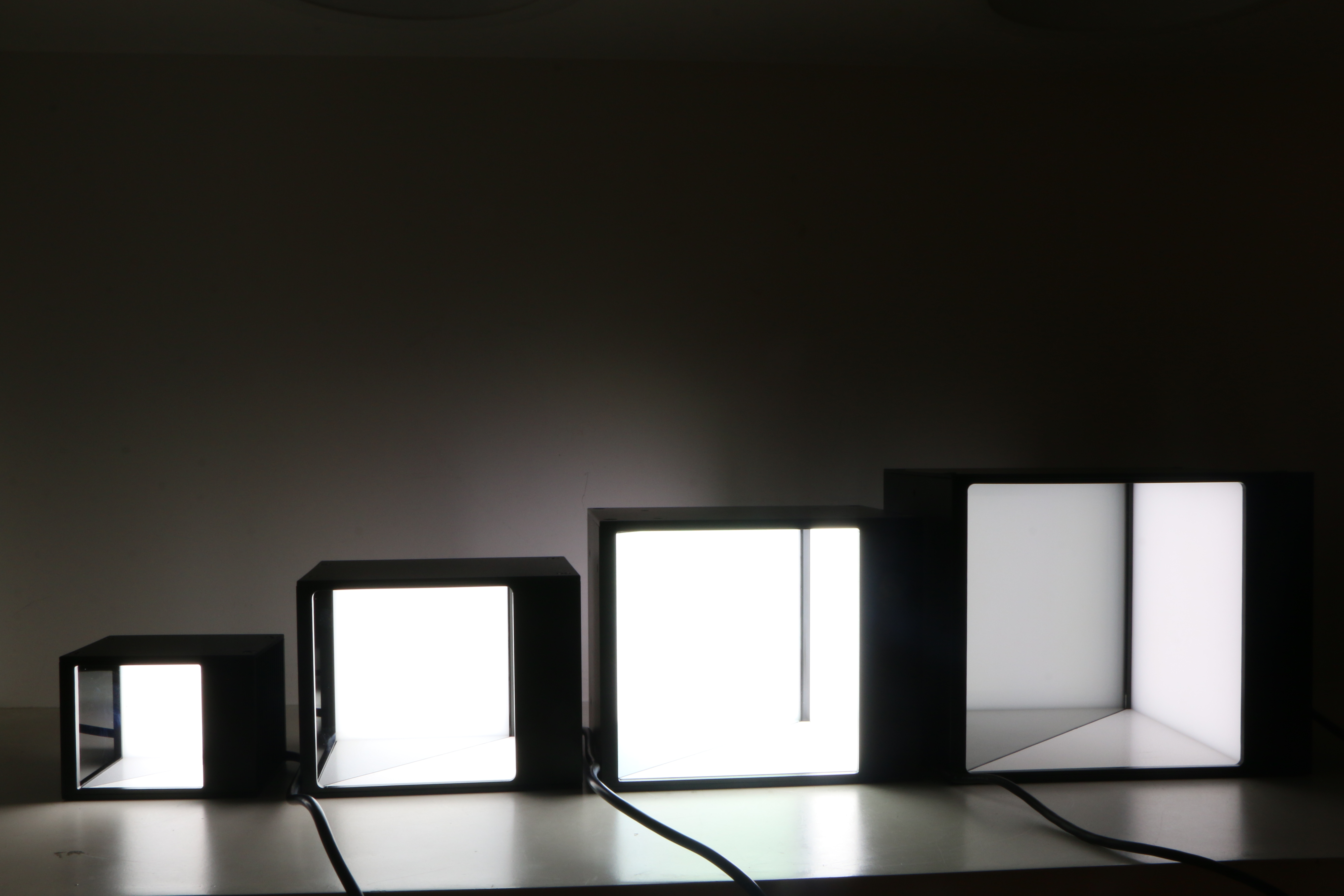

在机器视觉中,同轴光源哪些款式?
Led表面角度测量,PCB漏铜检测,Led灯座定位,激光标字符检测灯; 思奥特智能科技机器视觉同轴光源的特点: 采用一体成形外壳散热更高效,特殊镀膜光学分光无重影,高密度Led排列,高亮均匀,同尺寸对亮度和色温调整灵活。
2026-01-22 13:49:00

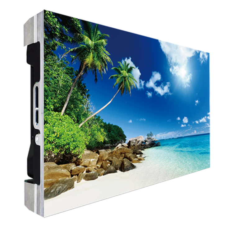

COB小间距LED显示屏
2022-05-24 11:03:31
