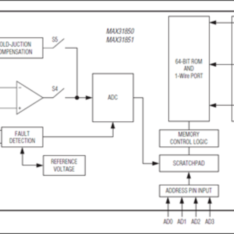

2. 工作原理简述
  1. 信号输入: 热电偶的两根引线(正极 TC+ 和负极 TC-)连接到 MAX31850 的相应输入引脚(TC+ 和 TC-)。
  2. 冷端温度测量: 芯片内部的温度传感器测量自身(即热电偶冷端连接点)的温度。
  3. 热电势转换: 热电偶在 TC+ 和 TC- 之间产生的微小热电势被送到高精度模数转换器。
  4. 冷端补偿计算: 芯片内部利用测量的冷端温度和热电偶类型特性(存储在内部存储器中),通过公式计算(通常是查表+线性化),对热电偶的热电势进行补偿。
  5. 温度计算与输出: 补偿后的结果被转换为反映热端实际温度的数字值(通常是一个14位的二进制数)。
  6. 通信: 微控制器通过单一的 1-Wire 数据线(DQ)发送命令(如“读取温度”),MAX31850 响应命令,在同一个数据线上串行输出所需的温度数据和状态信息(如热电偶是否开路)。
