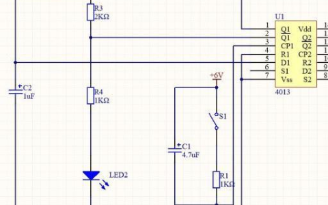

好的,使用轻触开关实现自锁功能,意味着按一次开关(接通瞬间),电路开启并保持(锁定);再按一次,电路关闭并保持解锁状态。这和机械式自锁开关的功能一样,但轻触开关本身没有机械保持结构,所以需要外部电路来实现状态记忆和切换。
以下是几种常见的电路实现方式,原理图用文字描述:
? 方案一:使用双稳态触发器(如 D 触发器)
这是最经典且可靠的方式,利用了数字集成电路的记忆功能。
  1. 核心元件: CD4013 (Dual D-Type Flip-Flop) 或其他类似双 D 触发器芯片中的一个 D 触发器
  2. 电路连接:
    • 轻触开关 (S1): 连接在 D 触发器的 时钟输入 (CLK)地 (GND) 之间(开关按下时 CLK 接地)。
    • 电阻 (R1): 连接在 CLK电源正极 (VCC) 之间(通常是上拉电阻,典型值 10kΩ),确保开关未按下时 CLK 是高电平。
    • D 输入 (D): 连接到触发器的 反相输出 (/Q)
    • 置位 (SET) 和 复位 (RESET): 都连接到地 (GND)。
    • 输出 (Q): 用于控制最终负载(如继电器、LED、MOSFET)。
  3. 原理:
    • 假设初始状态,Q 输出为低电平 (0),/Q 输出为高电平 (1)。
    • 第一次按下 S1 (CLK 被接地变成低电平): 在 CLK 从高到低跳变(下降沿)时,触发器查看 D 端的输入(此时 D 连接到 /Q,是 1),并将其锁存到 Q 输出。于是 Q 从 0 变成 1。/Q 变为 0。
    • 松开 S1 (CLK 恢复高电平): 由于是边沿触发,CLK 变高不会改变状态。Q 保持为 1 (锁定)。
    • 第二次按下 S1 (CLK 再次被拉低): 又一个下降沿到来,此时查看 D 端(现在是连接到 /Q,也就是 0),将 0 锁存到 Q。于是 Q 从 1 变回 0。/Q 变回 1。松开后状态保持 0 (解锁)。
    • 如此往复,每次按下开关,输出 Q 状态就翻转一次并锁定。
  4. 优点: 工作可靠,状态清晰,功耗低(CMOS器件),抗干扰相对较好(对抖动有容忍度)。
  5. 缺点: 需要单独的 IC,元件数略多。对电源电压有一定要求。
  6. 注意: 如果开关触点抖动严重导致多次计数,可在开关两端并联一个小的电容(如 10nF~100nF)接地来减缓电平变化速度(消抖)。但 CD4013 对上升下降沿都比较干净,有一定抗抖能力。

⚡ 总结建议
  • 最简单可靠(推荐): 使用 CD4013 D 触发器 (方案一)。逻辑清晰,元件容易获得,抗干扰性好。
  • 极简(低要求): 三极管双稳态 (方案二) 可以用,但稳定性稍逊,调试需耐心。更适合实验理解原理。
  • 追求简易集成(低成本方案): 使用专用轻触开关自锁芯片 (方案四)。如果电流电压合适,这是最省事的方案。
  • CD4017 (方案三):用于自锁略显冗余,但在需要多状态切换的应用中合适。
你可以根据你的具体需求(复杂度、成本、可用元件、负载特性)选择合适的方案。? 如果你刚开始接触电子,建议尝试方案一,这样能清楚地了解自锁原理!制作中别忘记添加负载驱动电路(如MOS管)和必要的消抖措施(并联小电容)。
