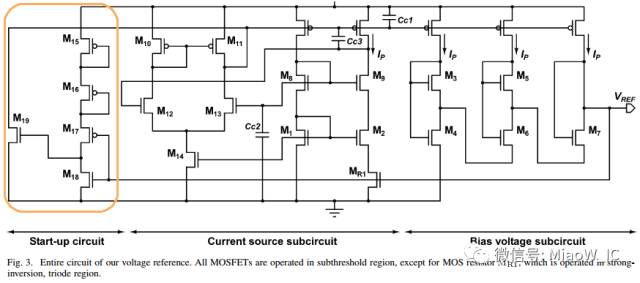

bandgap为什么需要启动电路
分享:
带隙基准电压源(Bandgap Voltage Reference,简称 Bandgap)需要启动电路的主要原因是:它内部存在一个不希望存在的、零电流的“简并稳定点”(或叫“死区”),需要外部电路将其“踢出”这个状态,引导到正常的工作点。
以下是详细解释:
  1. 简并稳定点(零电流状态):
    • 大多数经典的 Bandgap 核心结构(例如基于双极结型晶体管的 Brokaw Cell 或其 CMOS 实现)内部存在正反馈环相互依赖的偏置
    • 当电源电压 VDD 刚加上时,电路内部所有节点的初始电压都是未知的(通常认为是 0V 或地)。
    • 在这个状态下,零电流(所有晶体管都截止)本身是一个可能的稳定状态。这是因为:
      • 双极型晶体管的 BE 结需要正向偏置电压(VBE)才能导通产生电流。
      • 电流源 MOS 管需要在其栅极加上足够高的偏置电压才能导通。
    • 如果没有初始电流流动,为这些电流源提供偏置电压的电路本身就因为没有电流而无法工作。这形成了一个“先有鸡还是先有蛋”的死锁局面。
  2. 正常工作点:
    • 设计目标是让 Bandgap 工作在另一个稳定点,在这个点上:
      • 有电流(通常为 μA 到 mA 级别)稳定地流过核心的双极型晶体管。
      • 通过巧妙地组合具有相反温度系数的电压(通常是负温度系数的 VBE 和正温度系数的 ΔVBE)得到一个近似零温度系数的基准电压。
  3. 启动电路的作用:
    • 打破死锁: 启动电路的唯一职责就是在电源上电(或电压达到一定值)后的短暂瞬间,强行给核心电路注入一个小的启动电流,或者强制拉低/抬高某个关键节点电压
    • 脱离零状态: 这个小扰动足以使正反馈环或偏置依赖关系不再停留在零电流状态,而是被推向预设的正常工作点
    • 断开连接: 一旦电路成功启动并进入正常工作状态,启动电路必须有效地断开或者失去作用,不再干扰 Bandgap 核心的精密工作。否则启动电路本身可能引入误差、噪声或额外的功耗。
  4. 设计启动电路的关键考虑:
    • 可靠性: 必须在各种工艺角、温度、电源电压下都能可靠触发。
    • 无干扰性: 启动完成后必须彻底断开(或电流极小),不影响基准电压的精度和噪声性能。
    • 低功耗: 启动电路本身的功耗应尽可能低。
    • 响应速度: 需要能够快速响应电源的上电过程,确保在各种上电速率下都能可靠启动。
    • 避免误触发: 不应在正常工作期间或电源电压波动时再次触发。
总结:
Bandgap 电路内部由于器件特性和反馈结构存在一个稳定(但无用)的零电流工作点。启动电路就像给一个停在坡顶的球一个轻微的推动,使其离开稳定但错误的位置,滚落到设计好的(工作)谷底。它是确保每次上电后 Bandgap 都能可靠生成所需基准电压的必要保障。没有启动电路,Bandgap 很可能永远“睡着”在零电流状态,无法提供任何输出电压。
