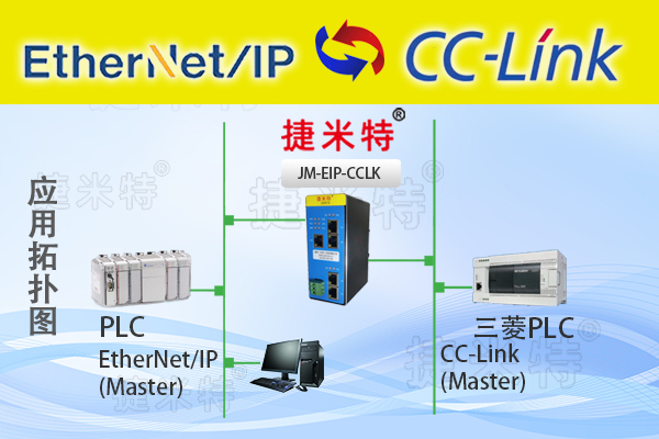

EtherNet/IP转CC-Link协议转换网关
一,设备主要功能 捷米特JM-EIP-CCLK网关是自主研发的一款EtherNet/IP从站功能的通讯网关。该产品主要功能是实现CC-Link总线和EtherNet/IP网络的数据互通,连接
2024-09-02 11:15:52

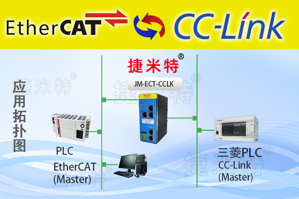

EtherCAT转CC-Link协议网关(JM-ECT-CCLK)
连接到EtherCAT总线中做为从站使用,连接到CC-Link总线中做为从站使用。 应用广泛:实现不同协议设备的集成:工业现场存在支持EtherCAT从站连接PLC和CC-Link从站连接三菱PLC等不同协议的设备。这种转换能够实现不同通信协议设备之间的互联互通,极大地拓展了系统的兼容性和可扩展性。例如,原本使用Ethe
2024-08-21 10:50:31

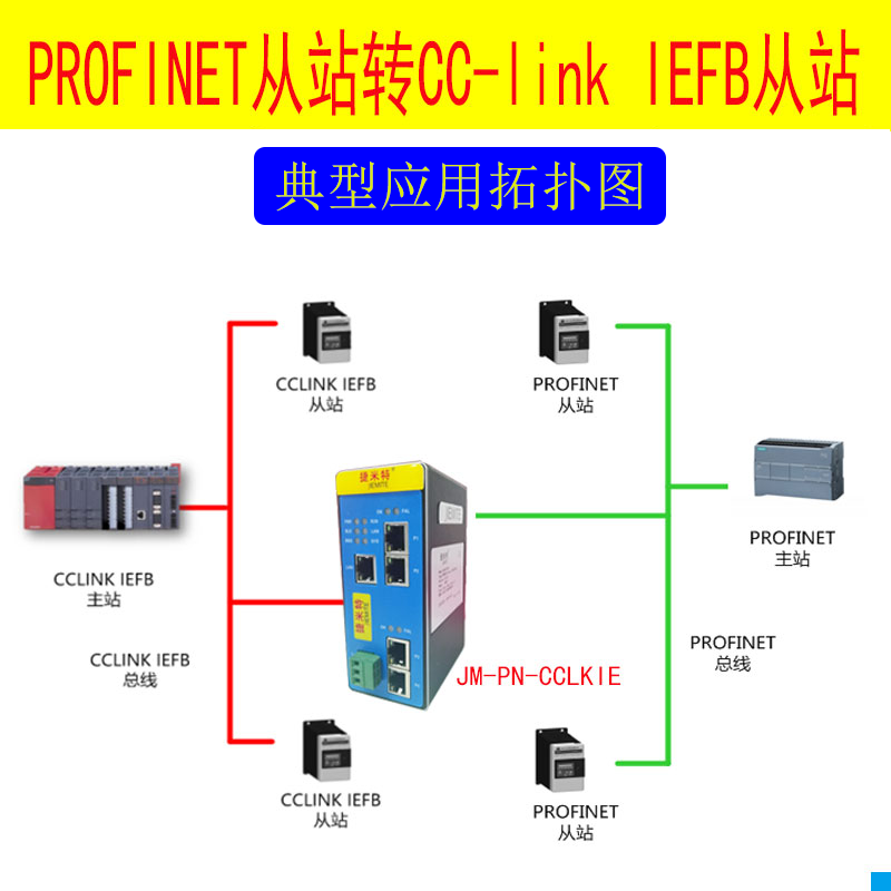

CC-link IEFB转Profinet总线协议转化网关配置案例
JM-PN-CCLKIE。接下来为广大朋友们详细说明一下。 一,产品主要功能 捷米特JM-PN-CCLKIE是自主研发的一款Profinet从站功能的通讯网关。该产品主要功能是实现CC-link IEFB
2024-08-01 16:36:13
