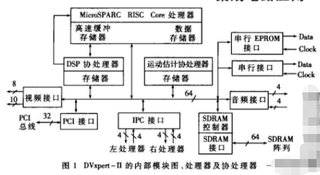

MPEG-II编码器芯片DVxpert-II的功能特点及应用程序的开发
DSP协处理器能完成以下功能:①解电视电影模式;②活动测量;③运动补偿;④自适应暂时滤波;⑤线性滤波和筛选;⑥DCT变换和逆DCT变换(12位);⑦量化和逆量化;⑧变长的Huffman编码和解码。
