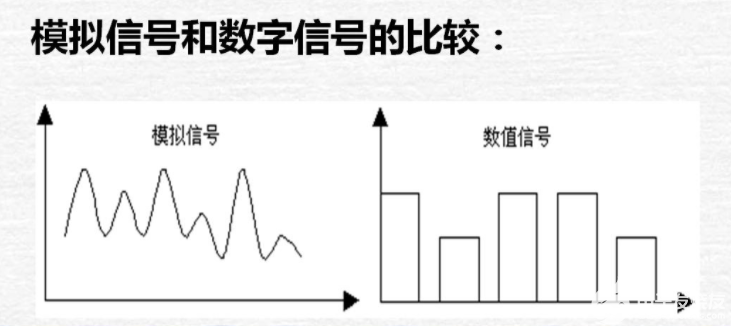

特性 开关量 (数字量) 模拟量
状态数量 2个 (开/关, 1/0, 高/低) 无限多个 (在范围内连续变化)
信息类型 状态/事件 (有无、是否) 物理量数值 (大小、程度)
信号特性 离散 (跳变) 连续 (平滑变化)
典型值 0 或 1, 24V 或 0V, 5V 或 0V 0-10V, 4-20mA, 具体数值 (如 5.3V)
抗干扰性 (只需区分两个状态) (幅度变化即代表数值变化)
处理方式 直接数字处理 ADC转换后处理 / DAC转换后输出
应用举例 按钮、开关、继电器、电机启停、报警 温度传感器、压力变送器、流量计、调速

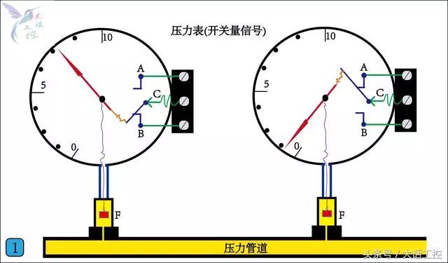

什么是开关?什么是模拟量
开关模拟量是大家学习PLC初期使用最多的两种输入输出方式。 什么是开关?什么是模拟量?这个问题必须弄清楚。 ▲图1▲ 图1是一个典型能输出开关信号的器件。压力高时C和B两个触点闭合接通,输出
2023-10-13 15:08:36
