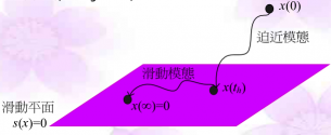

理解的基础:滑模控制 (SMC)
  1. 目标: 设计控制器使系统的状态轨迹在有限时间内到达并滑动(Sliding) 在一个预设的滑模面(Sliding Surface/Sliding Manifold) 上。
  2. 滑模面: 通常设计为一个关于状态跟踪误差的线性或非线性函数 s(x) = 0。当系统状态被约束在这个面上时(s(x) = 0),系统的动态行为就被“规范化”为期望的稳定动态,不再受系统原有不确定性的影响(达到所谓的滑动模态(Sliding Mode))。

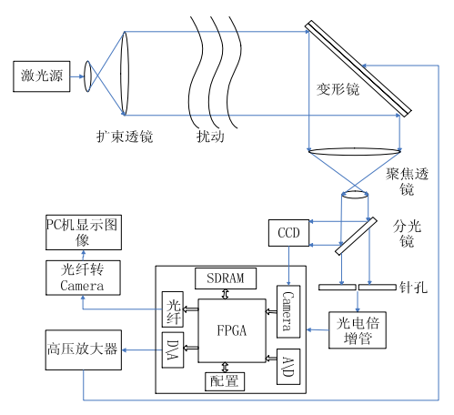

高压放大器驱动:基于FPGA的SPGD自适应光学控制平台的探索
实验名称: 基于FPGA的SPGD自适应光学控制平台整体设计 测试目的: 在分析优化式自适应光学系统平台的基础上,结合SPGD算法原理以及项目实际需求,对SPGD自适应光学控制平台进行方案设计,确定
