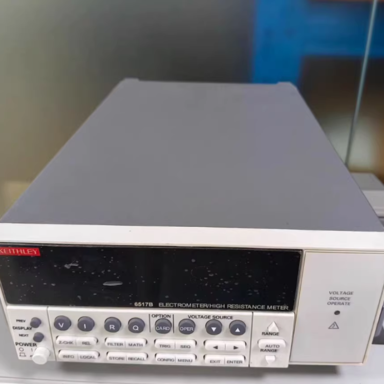

Keithley 6517B静电计微弱电流测量技术解析
在纳米材料研究、生物电信号检测及半导体器件测试领域,微弱电流测量精度直接决定实验结果的可靠性。面对飞安级(fA)电流信号,传统仪器往往因噪声干扰与系统误差难以胜任。作为高精度静电计的代表,Keithley 6517B通过精密的电路设计与系统优化,为微弱电流测量提供了全新解决方案。

使用Keithley 6517B实现高精度微弱电流测量的关键技术与方法
在纳米材料、半导体器件及生物传感器等前沿领域,精确测量飞安(fA)甚至阿托安(aA)级别的微弱电流是研究的核心需求。作为业界标杆的静电计,Keithley 6517B以其超低噪声、高输入阻抗及独特

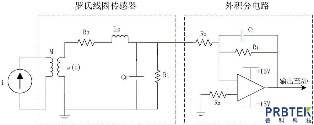

罗氏线圈能用于测量微弱电流吗?
罗氏线圈在测量微弱电流方面具有一定的挑战,但通过特定的设计和技术可以有效地进行测量。 罗氏线圈的基本原理:罗氏线圈是一种空心环形的线圈,可以直接套在被测量的导体上来测量交流电流。它基于电磁感应

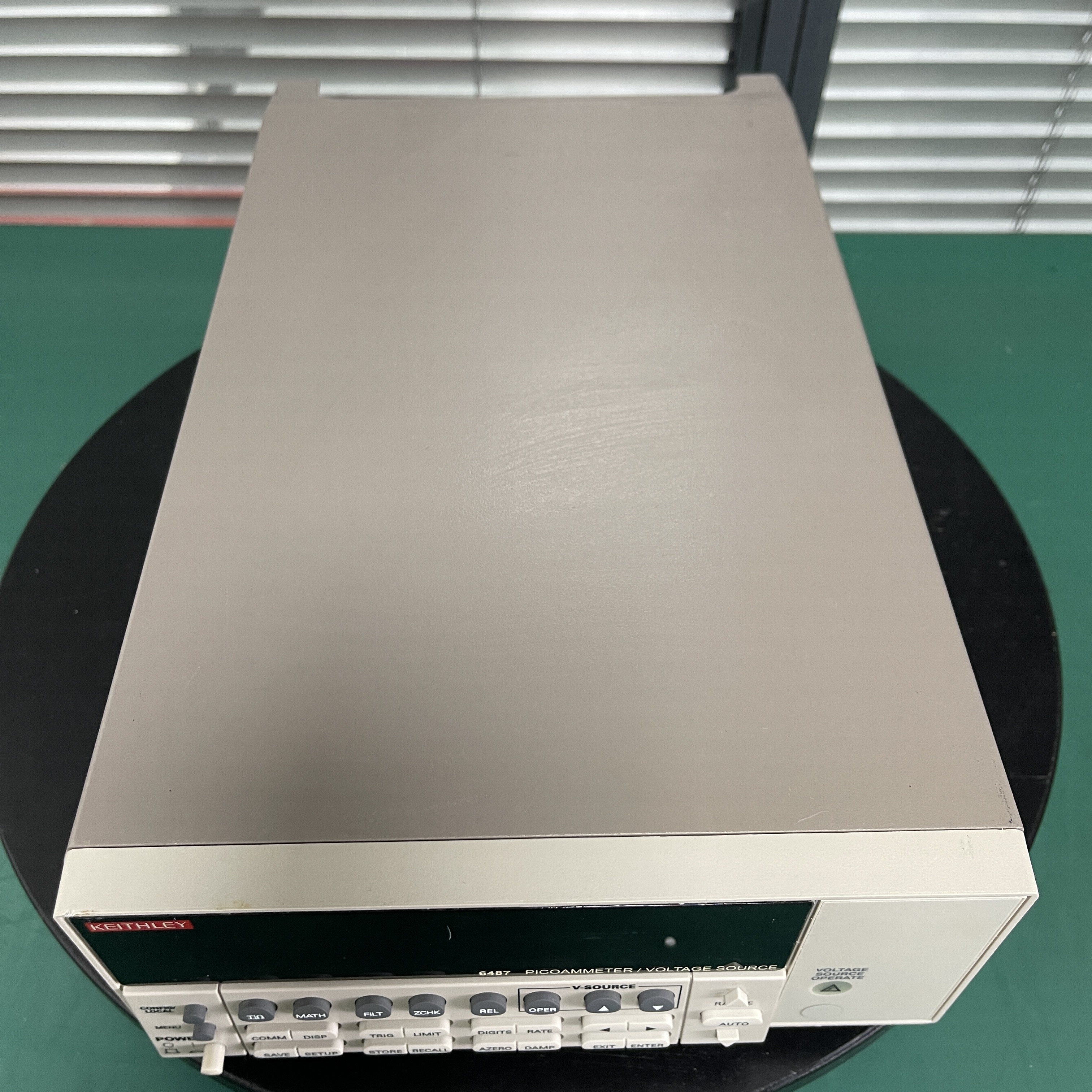

吉时利6487皮安表/电压源:微弱电流与高阻测量的精密系统
/电压源 将高灵敏度皮安表与可编程电压源集成于一体,以其 0.1 fA(10^-16 A) 的最低测量分辨率、宽动态范围和内置偏压源,为微弱电流与高阻抗测量提供了高度集成的专业解决方案。 为确保此类高灵敏度仪器持续提供准确可靠的测量数据,对电磁环境、操

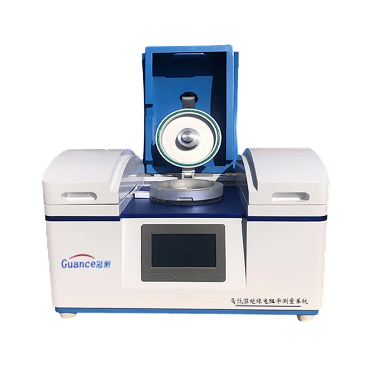

高低温绝缘电阻率测量系统的屏蔽与微弱电流检测技术
在高低温绝缘电阻率测量中,精准捕捉绝缘材料的性能变化,离不开两项关键技术的支撑—— 屏蔽技术与微弱电流检测技术。它们如同系统的 “防护盾” 与 “灵敏触角”,共同破解极端环境下的测量干扰难题,确保

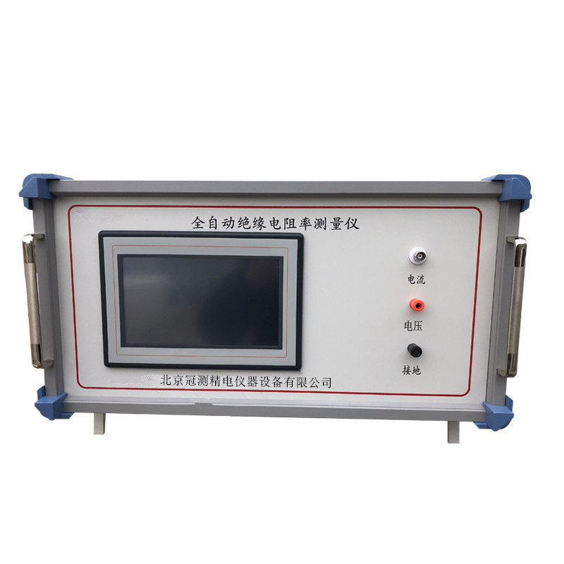

全自动绝缘电阻率测试仪的核心:pA级微弱电流检测技术与噪声抑制
全自动绝缘电阻率测试仪之所以能实现高精度检测,核心在于其对 pA 级微弱电流的精准捕捉与噪声抑制能力。绝缘材料的电阻率检测,本质是对材料中极微弱导电电流测量,这种电流微弱到难以用常规手段捕捉,且易

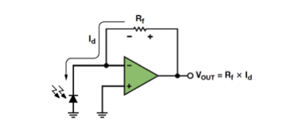

跨阻运放:微弱电流信号的转换
在光通信领域,常常需要处理微弱电流信号,而跨阻运放正是实现电流到电压精准转换的关键电路。它能将 pA 到 mA 级的微弱电流信号线性转换为易于处理的电压信号,在光通信领域发挥了重要作用。 本文将

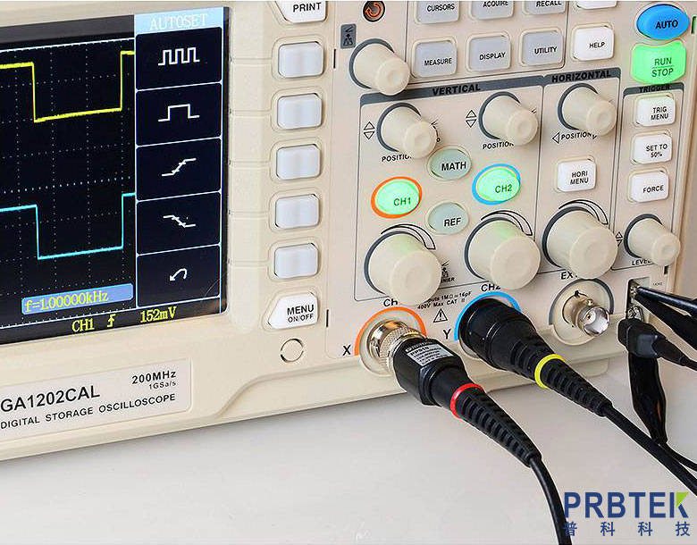

电流探头与示波器:毫安电流的探测与测量
在电子学和电工领域,测量电流是一项至关重要的任务。电子设备的正常运行和性能评估通常需要对电路中的电流进行精确测量。然而,当需要测量微弱电流时,例如毫安级别的电流,选择合适的工具变得至关重要。在这

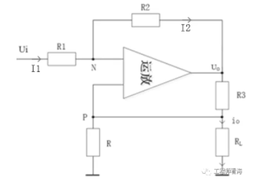

弱电流源的实现原理,看了就会
在我们电子电路设计中,有两种电源,一种是电压源,另一种是电流源。相比于电压源,电流源的使用场景稍微少一点。今天,结合仿真,介绍下一种基于运放的微弱电流源基本实现原理,理论计算与仿真验证相结合,写

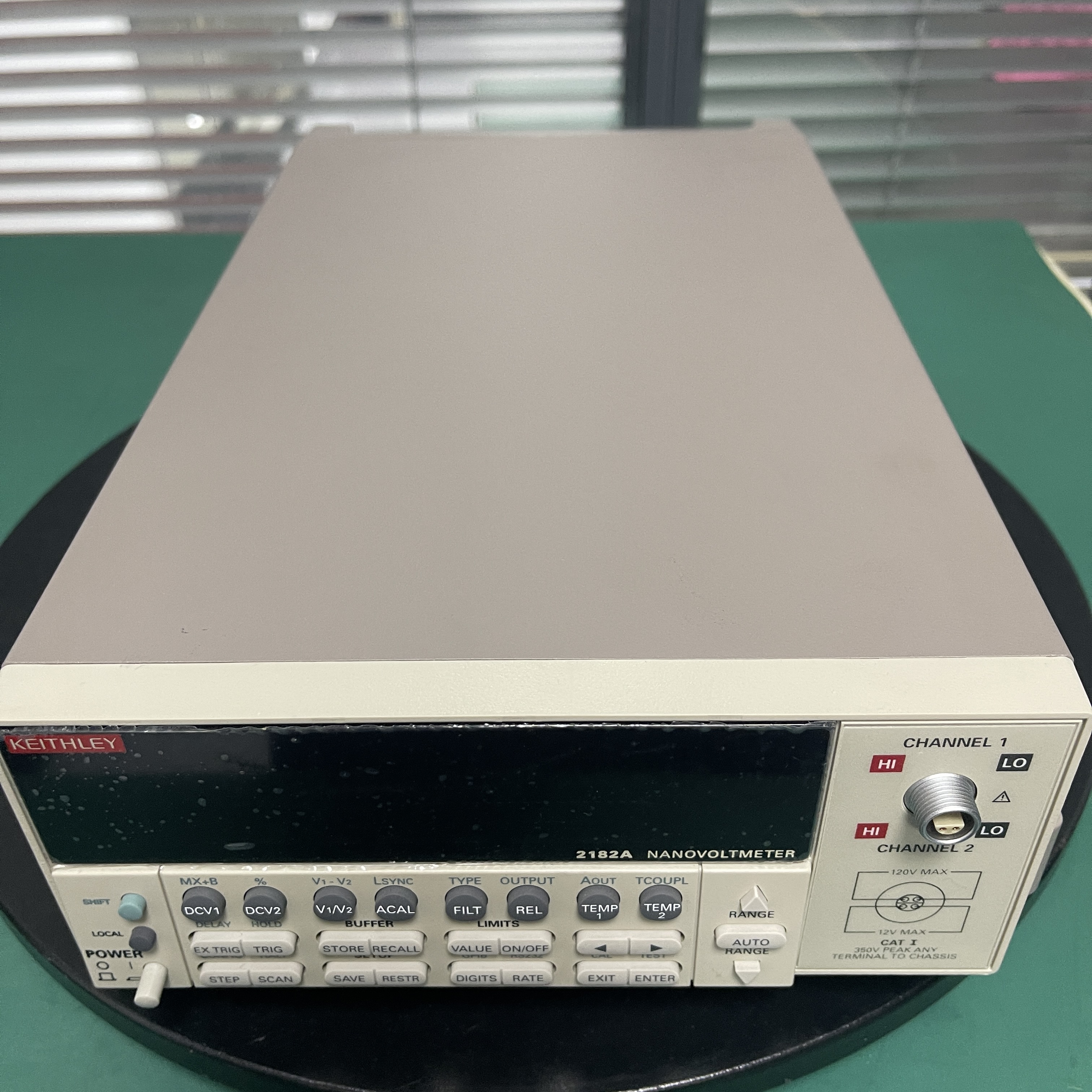

吉时利2182A纳伏表:微弱电测量的灵敏探针
以其卓越的灵敏度(低至1 nV)、优异的噪声抑制能力和稳定的测量性能,成为微弱直流电压测量领域的标杆仪器。 为确保此类高灵敏度仪器在测量微弱信号时保持准确可靠,专业的校准、维护及对电磁干扰的严格控制至关重要。 深圳市宝安区沙井方丰瑞仪器

弱电流源是怎么实现的?咱们来仿个真!
原文来自公众号:工程师看海 在我们电子电路设计中,有两种电源,一种是电压源,另一种是电流源。相比于电压源,电流源的使用场景稍微少一点。今天,结合仿真,介绍下一种基于运放的微弱电流源基本实现原理,理论
