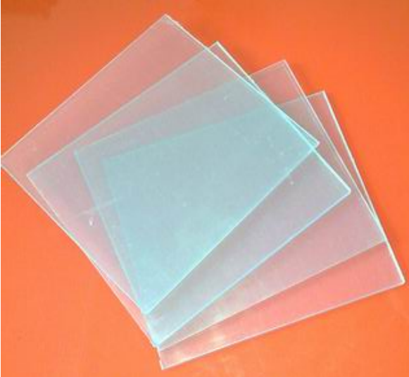

亚克力板的厚度规格非常多样,常见的中文表述和常用规格如下:
常用厚度规格 (单位:毫米 - mm)
  1. 超薄型:
    • 0.5mm, 0.8mm, 1.0mm
    • 用途: 模型制作、特殊贴膜、保护层、轻质展示品、灯箱片基材等。
  2. 薄板:
    • 1.5mm, 2.0mm, 2.5mm, 3.0mm
    • 用途: 最常用范围之一。适用于标牌、灯箱面板、小型展示架、相框、保护罩、简单隔断、工艺品、仪器面板、家具装饰面等。
  3. 中厚板:
    • 4.0mm, 5.0mm, 6.0mm, 8.0mm, 10.0mm
    • 用途: 非常常用且应用广泛。适用于更坚固的标牌、大型灯箱、展示柜、货架、隔断、卫浴设施(如浴缸围边、淋浴房隔断)、家具(桌面、架子)、水族箱、机器防护罩、建筑采光顶棚等。8mm和10mm常用于需要较高强度和厚实感的场合。
  4. 厚板:
    • 12mm, 15mm, 18mm, 20mm, 25mm
    • 用途: 需要高强度和承重能力的应用,如重型展示台、工作台面、大型水族箱、建筑结构件、厚实隔断、雕塑、特殊工业部件等。
  5. 超厚板/工程板:
    • 30mm, 40mm, 50mm 甚至更厚
    • 用途: 特殊工业应用、大型水族馆观景窗、高承重结构、特殊装饰构件等。这类厚度需要定制。
选择厚度时需要考虑的关键因素
  • 用途和承重需求: 需要支撑重量或承受压力的地方(如桌面、架子、结构件)需要更厚的板。
  • 尺寸和跨度: 面积越大或悬空跨度越大的板,需要更厚以防止弯曲变形。
  • 透光性和视觉效果: 较厚的板边缘导光效果更明显(常用于发光字、发光标识),整体感觉也更厚实稳重。
  • 加工方式: 激光切割、雕刻对薄板更友好;热弯、开槽、打孔等加工对厚度有一定要求。
  • 成本: 通常厚度越大,价格越高(按面积计算时)。
重要提示
  1. 公差: 亚克力板在生产中存在厚度公差,通常在 ±0.2mm 到 ±0.5mm 左右(具体厚度和厂家标准不同)。对于精度要求高的应用,购买时需要确认公差范围或选择更高精度的板材。
  2. 测量: 使用游标卡尺测量厚度最准确。
  3. 定制: 除了标准规格,许多厂家也提供定制厚度服务。
总结来说,亚克力板的厚度从零点几毫米到几十毫米都有,其中 1.5mm 至 10mm 是最常用和应用最广泛的规格。选择时务必根据您的具体应用场景、强度要求和预算来决定最合适的厚度。

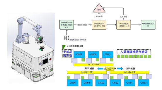

解决方案|AMR复合机器人亚克力CNC上下料
在现代化制造领域,自动化和智能化已成为提升生产效率、降低成本的关键。针对当前CNC加工过程中亚克力上下料环节的人工操作问题,富唯智能提出了基于AMR(自主移动机器人)的复合机器人解决方案。传统的人工取料、放置以及加工完成后的人工下料、重新上料流程,不仅效率低下,而且存在人为误差和安全隐患。

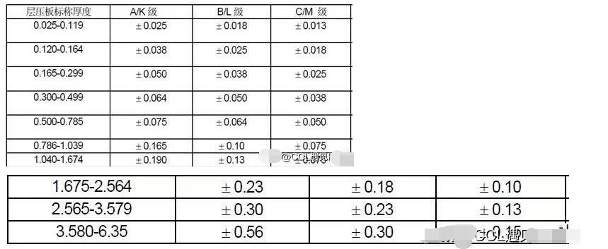

覆铜板厚度偏差的基础知识
随着印制电路技术的进一步提高,对覆铜板厚度的偏差要求及平整度要求越来越高。然而,对于厚度偏差市场上也有很多误解。现在对覆铜板厚度偏差相关知识进行总结,希望对初学者有所帮助。
