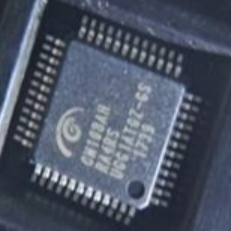

声卡芯片CM108B官方推荐电路原理图
CM108B 是一款高度集成的单芯片 USB 音频解决方案。所有基本模拟模块都嵌入在 CM108B 中,包括双 DAC 和耳机放大器、ADC、麦克风增强器、PLL、无晶体设计、稳压器、防爆电路
