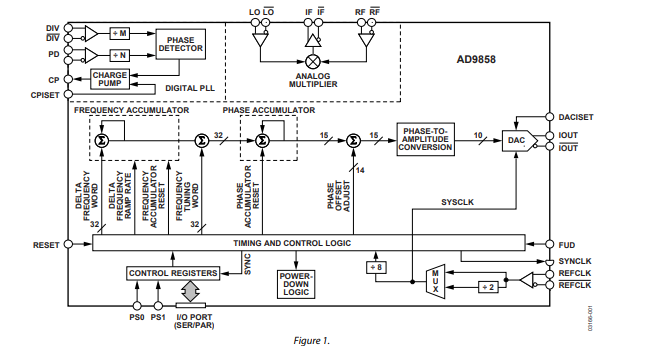

以下是关于 AD9858 芯片 的详细中文说明,适用于电子工程师、射频系统设计人员及对信号发生技术感兴趣的开发者:
AD9858 概述
AD9858 是亚德诺半导体(Analog Devices)推出的 高速直接数字频率合成器(DDS) 芯片,专为射频信号生成设计。其核心特点包括:
  • 最大输出频率:支持高达 3 GHz 的高频输出(借助内部锁相环倍频)。
  • 分辨率:32位频率调谐字,可实现超精细频率分辨率(μHz级)。
  • 调制能力:支持相位、频率和幅度(通过内部DAC)的实时数字调制。
关键特性
  1. 超高速DDS核心
    • 参考时钟输入:最高 300 MHz(直接模式) 或通过PLL倍频至 1.6 GHz(驱动内部DDS)。
    • 输出频带:基波范围至 400 MHz,谐波输出可达 3 GHz
  2. 高精度DAC
    • 14位分辨率 数模转换器,支持 150 MSPS 更新速率。
    • 动态范围:典型值 80 dBc @ 100 MHz(1 MHz偏移)。
  3. 集成锁相环(PLL)
    • 可编程分频/倍频系数(最高40倍),扩展输入时钟范围。
    • 支持 时钟数据恢复(CDR) 功能,适用于同步通信系统。
  4. 数字调制接口
    • 32/16位并行或SPI串行控制接口。
    • 支持 FSK/PSK/线性扫频 等复杂调制模式,切换速度 < 10 ns。
  5. 低相位噪声
    • 典型相位噪声:-128 dBc/Hz @ 10 kHz偏移(载波1 GHz),适合射频本振应用。
典型应用场景
  • 软件定义无线电(SDR):快速切换本振信号。
  • 雷达与电子战系统:生成线性调频(Chirp)信号。
  • 自动测试设备(ATE):高精度信号源。
  • 卫星通信:QPSK/BPSK调制载波生成。
  • 医学成像设备:超声发射波束成形。
硬件设计关键点
  1. 电源要求
    • 核心电压:+3.3V,模拟供电:+5V。
    • 需使用低噪声LDO,纹波 < 10 mVpp。
  2. 时钟输入
    • 推荐差分时钟(LVDS/LVPECL),降低抖动。
    • 使用超低相噪晶振(如OCXO)优化频谱纯度。
  3. 输出滤波
    • 需设计 带通滤波器(BPF) 抑制谐波(e.g. 3~5阶切比雪夫滤波器)。
  4. 散热管理
    • 全功率工作时功耗 ≈ 2.5 W,建议使用散热焊盘+过孔散热。
配置流程示例(SPI模式)
// 步骤1:初始化控制寄存器(0x00)
write_SPI(0x00, 0x01);  // 使能PLL,6倍频
// 步骤2:设置频率调谐字(0x04-0x07)
uint32_t freq_word = (uint32_t)(desired_freq * pow(2,32) / ref_clock);
write_SPI(0x04, (freq_word >> 24) & 0xFF);  // MSB
write_SPI(0x05, (freq_word >> 16) & 0xFF);
write_SPI(0x06, (freq_word >> 8) & 0xFF);
write_SPI(0x07, freq_word & 0xFF);          // LSB
// 步骤3:更新输出(自动触发或手动IO_UPDATE)
digitalWrite(IO_UPDATE_PIN, HIGH);
常见问题解决
问题现象 可能原因 解决方案
输出频率漂移 参考时钟不稳定 换用恒温晶振(OCXO)
谐波分量过大 DAC输出未滤波 增加LC带通滤波器
SPI通信失败 时序不匹配 检查SCLK相位(CPOL/CPHA)
功耗异常升高 电源电压超限 核实AVDD/DVDD=3.3V±5%
设计资源
  1. AD9858 官方数据手册
  2. 评估板:EVAL-AD9858SDZ(含GUI控制软件)
  3. 参考设计:CN0418 - 宽带雷达信号源方案
如需特定应用的技术细节(如相位同步多芯片配置),请进一步说明需求方向。
