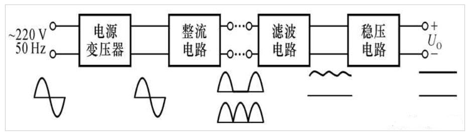

直流稳压电源的构成框图
在工农业出产和科学实习中,首要选用沟通电,但在大大都电子设备中都需求运用直流稳压电源。下图所示为直流稳压电源的构成框图,
2020-09-22 15:41:54

直流稳压电源的基础电路
一般直流稳压电源都使用220伏市电作为电源,经过变压、整流、滤波后输送给稳压电路进行稳压,最终成为稳定的直流电源。这个过程中的变压、整流、滤波等电路可以看作直流稳压电源的基础电路,没有这些电路对市电的前期处理,稳压电路将无法正常工作。
