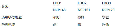

负载瞬态响应与静态电流的关系是怎样的
选择适当的负载瞬态响应同时还要尽量减小静态电流很重要。良好的瞬态响应通常意味着较高的LDO静态电流;而不良的负载瞬态响应通常意味着较低的静态电流。

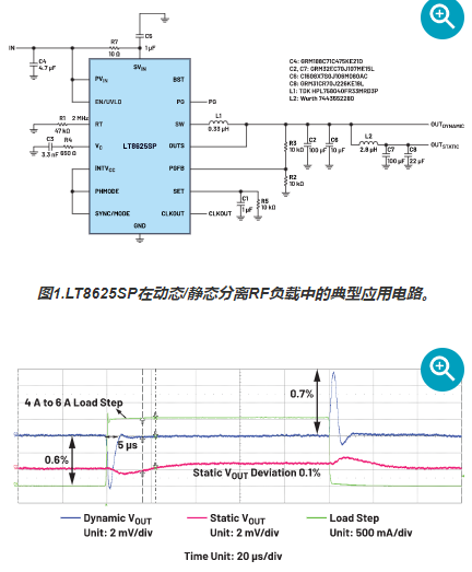

如何实现RF应用的超快电源瞬态响应
本文介绍了在无线(尤其是RF)应用中实现超快电源瞬态响应的实用方法。它旨在解决系统设计人员因电源瞬态消隐周期而导致信号处理效率低的挑战。针对不同的应用提供了示例解决方案。推出静音切换器 3 单片电源系列,以实现最佳瞬态性能。®

如何实现RF应用的超快电源瞬态响应

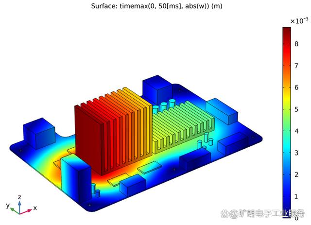

封装技术开发要点:不同模型下的瞬态响应分析
点击蓝字 关注我们 在封装开发中,如何正确使用数据表的热特性参数以做出设计决策经常存在一定的误区。之前我们讨论了稳态数据 和瞬态数据的解读与多输入瞬态模型 ,今天我们将继续分析各种模型下的瞬态响应
2023-03-28 03:10:01

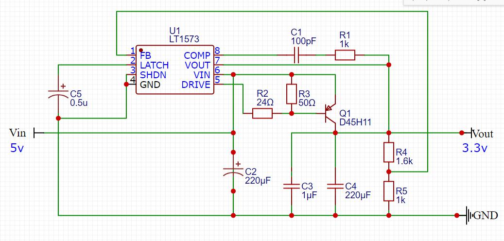

采用LT1573 LDO稳压器的快速瞬态响应方案
在服务器和工业控制电源中,高电流、低压差和快速瞬态响应至关紧要,这就需要与之对应的特殊电源方案。本方案采用低压差PNP稳压器驱动器,专为给那些要求高电流、低压差和快速瞬态响应的应用提供低成本解决方案而设计。
