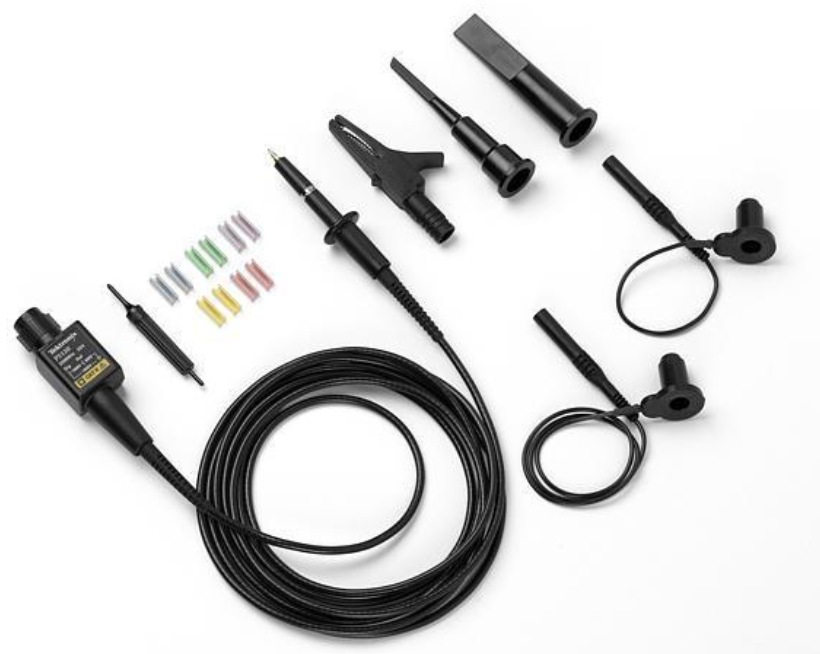

  1. 高阻抗无源电压探头 (High-Z Passive Voltage Probe):
    • 应用类型:
      • 通用型测量: 最常用的探头类型,适用于测量低频信号(通常DC到几百MHz)、电源电压、数字逻辑电平、音频信号等。
      • 非关键路径信号: 在不要求极高带宽或最低信号加载的应用中。
    • 特点:
      • 价格经济: 相对便宜。
      • 坚固耐用: 结构简单,不易损坏。
      • 高输入阻抗(通常1MΩ): 在直流和较低频率下对被测电路的负载效应较小(负载电流小)。
      • 带宽有限: 通常最高带宽在100MHz至500MHz范围(高端型号可达GHz,但不如同等有源探头),高频信号易衰减失真。

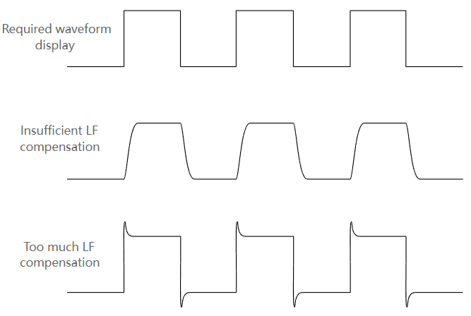

      • 输入电容较高(通常10-15pF): 在较高频率下负载效应显著(容性负载会使高频信号衰减、边沿变缓,甚至导致电路振荡)。需要利用示波器上的可调电容补偿校准
      • 有衰减比(常见1X, 10X):
        • 1X: 无衰减,信号直接输入,但带宽极低(~6-20MHz),输入电容最高(~100pF),强烈不建议在示波器上使用此档位进行通用测量(除非确认带宽和负载可接受)。
        • 10X: 提供10倍衰减,是最常用的设置。输入阻抗提高到10MΩ(典型值),输入电容显著降低到约10-15pF(是1X档的1/10以下),带宽大幅提升(可达数百MHz)。缺点是信号幅度在示波器显示上缩小为1/10。

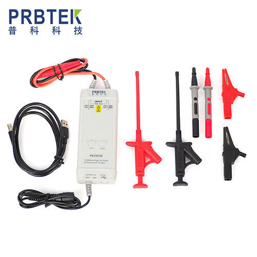

  2. 高压无源差分探头 (High Voltage Passive Differential Probe):
    • 应用类型:
      • 测量高共模电压下的差分信号: 开关电源(测量MOSFET开关节点VSG)、马达驱动(半桥输出)、逆变器、市电等包含高直流偏置或大幅值的交流信号场合。
      • 安全隔离: 防止高电压直接通过探头和示波器接地线造成设备损坏或人身危险(探头地线悬空不接可测量“浮地”信号)。
    • 特点:
      • 高差分电压范围: 可承受几百伏甚至几千伏的电压。
      • 高共模电压抑制比: 能有效抑制掉信号上叠加的高共模电压(如直流母线电压),只放大和显示有用的差分信号。
      • 高输入阻抗: 与被测电路的并联负载效应通常很小(但在高压下需考虑功率耗散)。
      • 较低带宽: 与高阻无源探头类似或更低(几十MHz到200MHz常见),不适合高速信号。
      • 需要外部供电: 通常使用电池或交流适配器。

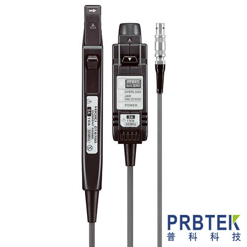

  5. 电流探头 (Current Probe):
    • 应用类型:
      • 直接测量电流波形: 电源电流、功耗分析、马达电流、浪涌电流、开关器件电流等。
    • 特点:
      • 转化电流为电压信号: 内部使用霍尔效应传感器或电流互感器将导线流过的电流转换成示波器可测量的电压信号。
      • 交直流(霍尔效应)或仅交流(电流互感器):
        • 霍尔效应探头: 可测量直流和交流电流。
        • 电流互感器探头: 只能测量交流电流(通常>100Hz)。
      • 需要校准(偏移归零): 尤其是测量DC或小电流时。
      • 需要探头夹住被测导体: 通常有可开合的磁芯。
      • 带宽: 从几kHz(基本功率测量)到100MHz+(用于测量高速开关电流)不等。
      • 量程范围: 从几十mA到几百安培或更高(需注意探头和附件的额定值)。
      • 插入损耗: 探头本身有一定的等效串联电阻,可能轻微影响被测电路。
