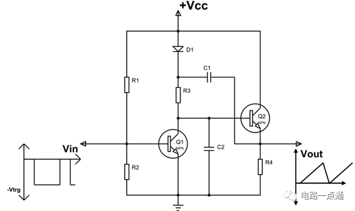

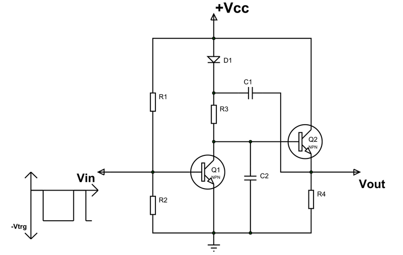

核心工作原理: 锯齿波发生器的核心是利用恒流源对一个电容进行充电来产生线性斜坡。
  1. 充电阶段: 在外部触发信号控制下,或通过内部的振荡机制,一个稳定的恒流源被连接到电容上,开始对电容进行充电。*关键点:电容上的电压与充电电流和时间成正比(V = It / C)。由于电流 I 是恒定的,所以电压 V 会随时间 t 线性上升**。这个上升电压就形成了锯齿波的斜坡部分。
  2. 放电/复位阶段: 当电容上的电压上升到预设的峰值电压时,电路中的开关元件(如晶体管、MOSFET)或复位机制(例如比较器触发)被激活。这个开关元件迅速将电容短路放电,或者快速地将电容中的电荷泄放掉,使电容电压在极短时间内回到初始值(或接近初始值)。这就是回扫过程。
  3. 重复: 一旦复位完成,开关断开,恒流源再次开始对电容充电,从而开始一个新的周期。
关键电路组成: 锯齿波发生器通常由以下几个部分组成:
  • 恒流源: 用于产生稳定的充电电流。
  • 定时电容: 被恒流源充电,产生线性上升的电压。
  • 开关/复位电路: 用于在达到峰值电压时将电容迅速放电。这通常由一个开关元件(晶体管、MOSFET)和一个电压比较器(或类似电路)构成。比较器将电容电压与参考电压(设定峰值)进行比较,当电容电压达到参考电压时,输出翻转并控制开关导通进行复位。
  • 触发/振荡电路:
    • 内部触发: 可以使用弛张振荡器结构(如施密特触发器或555定时器构成的单稳态/非稳态多谐振荡器)产生自激振荡,周期性地控制电容的充放电。这种类型的发生器可以自行振荡。
    • 外部触发: 可以由外部时钟信号或同步脉冲触发,控制斜坡周期的开始。发生器本身不自激,需要外部信号来启动每个斜坡周期。

使用UJT晶体管的锯齿发生器电路
这是一个使用UJT晶体管的锯齿发生器电路很容易。在图1电路中,Q1使用的电路是UJT,用于连接VR1(电位),VR2和C1。它们充当锯齿发生器电路,通过 C1 进行充电和放电。
