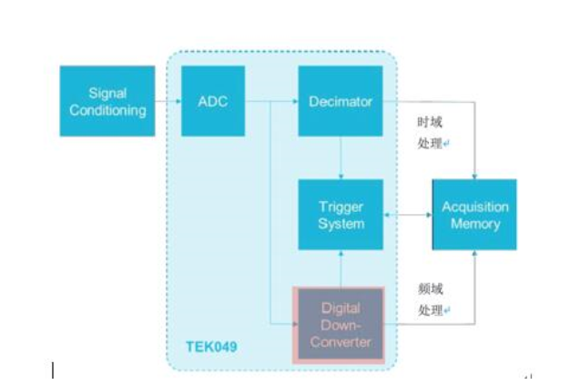

Spectrum View的架构是什么?
基于TEK049/TEK061 创新平台的Spectrum View频谱分析功能,采用了数字下变频技术,得到数字IQ信号后再进行FFT,从而保证了频谱测试的灵活性和快捷性。图2给出了信号采集和处理
广州三晶电气 2019-08-09 08:19:32
