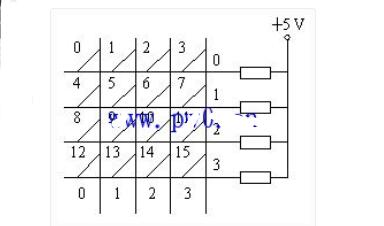

矩阵式键盘的原理是发、当按键设置在行、列线交点上,行、列线分别连接到按键开关的两端。行线通过上拉电阻接到+5V电源上。无按键按下时,行线处于高电平的状态,而当有按键按下时,行线电平与此行线相连的列线电平决定。

一、矩阵式键盘工作原理
矩阵式键盘通过 行列交叉扫描 减少 I/O 引脚占用(如 4×4 矩阵仅需 8 个引脚控制 16 个按键),核心原理如下:
  1. 行线(输出):逐行输出低电平扫描信号
  2. 列线(输入,带上拉电阻):检测列线电平变化判断按键位置
  3. 扫描逻辑:当某行为低电平时,若检测到某列为低电平,则对应交叉点按键被按下。
二、4×4 矩阵键盘典型连线图(以51单片机为例)
         列0 (P1.0)  列1 (P1.1)  列2 (P1.2)  列3 (P1.3)
行0 (P2.0)─┤          ├          ├          ├─ 10kΩ上拉至VCC
行1 (P2.1)─┤          ├          ├          ├─ 10kΩ上拉至VCC
行2 (P2.2)─┤          ├          ├          ├─ 10kΩ上拉至VCC
行3 (P2.3)─┤          ├          ├          ├─ 10kΩ上拉至VCC
  • 引脚分配
    • 行线:P2.0~P2.3(输出模式)
    • 列线:P1.0~P1.3(输入模式,内部/外部上拉)
  • 按键位置示例
    • (行0,列0) → 按键"1"
    • (行1,列2) → 按键"7"

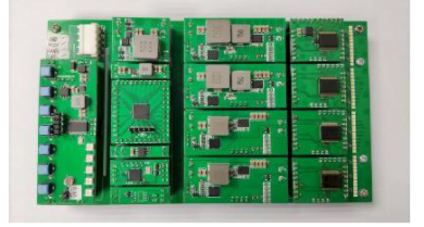

基于 onsemi NCV78343 &amp;amp; NCV78964的汽车矩阵式大灯方案
大联大世平集团针对汽车矩阵大灯,推出基于onsemiNCV78343&NCV78964的汽车矩阵式大灯方案。开发板搭载的主要器件有onsemi

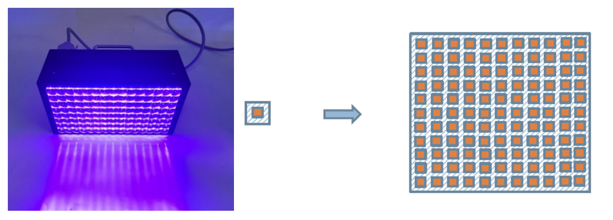

ALE光刻曝光光源与常见矩阵式LED光源性能对比
汇集多种优势特征于一体的平行紫外光源是半导体芯片制造中实现高精度、超准确曝光效果的关键。对比矩阵式LED光源,友思特ALE光源的光刻曝光效果展示出了优异的性能。
