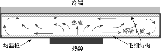

好的,这是关于“VC均热板 (Vapor Chamber)”的中文解释:
VC均热板 的核心中文名称就是 均热板,有时也叫 真空腔均热板蒸汽腔均热板 或简称 VC板
它的工作原理和核心特点如下
  1. 基础结构:
    • 它是一个内部为真空密封腔体的扁平金属板(通常由铜制成)。腔体的内壁上覆盖有特殊的毛细结构(如铜粉烧结、铜网、沟槽等),内部封装有少量的工作液体(通常是纯水或甲醇等低沸点液体)。
  2. 工作原理(相变传热):
    • 蒸发吸热: 当均热板的热端(接触热源如CPU、GPU的地方)受热时,毛细结构里的工作液体迅速吸热蒸发成蒸汽。
    • 蒸汽扩散: 由于内部是真空,蒸汽产生后会快速扩散到整个腔体的冷端区域(远离热源的地方)。
    • 冷凝放热: 蒸汽到达温度较低的冷端时,会冷凝变回液体,并在这个过程中释放热量。冷端通常连接着散热鳍片、风扇或设备外壳,热量通过这些地方散失到环境中。
    • 液体回流: 冷凝后的液体,在毛细力的作用下,通过内壁的毛细结构回流到热端。这就像一个“液体泵”,不断循环。
  3. 核心作用:
    • 快速均温: 利用液体的蒸发-冷凝相变过程,可以极快地将热源点的热量传递到整个均热板的表面,大大减少了热点区域(Hot Spot)的出现。
    • 高效导热: 相变传热的效率远高于单纯的固体热传导(如纯铜底板)。其等效导热系数可以达到铜的几十甚至上百倍。
    • 轻薄化: 相对于堆叠多根热管,单一均热板可以做得更薄、更平整,非常适合空间受限的设备(如超薄笔记本、智能手机、平板电脑)。

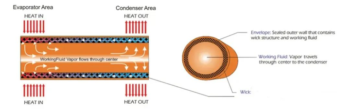

  4. 与热管的关系与区别:
    • 原理相同: VC均热板的工作原理本质上与热管(Heat Pipe)完全相同,都是利用真空腔内工质的相变和毛细力进行高效传热。
    • 形状差异: 热管通常是细长的圆柱状,主要沿轴向(长度方向)高效导热;而均热板是扁平的板状结构,它可以在一个二维平面上(长和宽的方向)进行极快的热扩散,实现更大面积的均匀散热。
    • 形象理解: 你可以把均热板看作是一个“被压扁了的热管”,或者看作是“二维方向扩展的热管网络”。它解决了热管在覆盖大面积热源时需要弯曲、堆叠,导致效率下降和厚度增加的问题。
主要优点和应用
  • 优点: 导热效率高、均热效果好、可做薄、结构相对平整、能有效降低局部高温。
  • 缺点: 制造成本通常高于热管,工艺更复杂。
  • 应用: 广泛应用于高性能笔记本电脑、智能手机、平板电脑、游戏主机、显卡以及一些高端服务器、通讯设备等需要高效、紧凑散热的领域。在手机上,VC均热板常常是旗舰机散热系统的核心组件。
总结来说:VC均热板/均热板/真空腔均热板,是一种利用相变原理(蒸发-冷凝循环)在二维平面上实现超快速、均匀导热散热的先进热管理部件。它是热管技术的平面化延伸,特别适合解决空间受限设备中的散热难题。

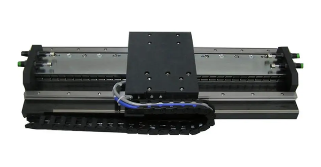

畅能达VC均热板:直线电机应用领域介绍
随着时代的不断发展, 直线传动模组 广泛应用于电子与半导体设备、精密数控机床、高端医疗器械等领域。直线模组包括直线电机和控制器,而 直线电机 具有高精度、长行程、高负载和高速度等特点。 直线电机在运转过程中释放相当的热量积累在电机内部,其中大部分的热量是 电机绕组工作时 产生的欧姆热。当电机内部温度较高时,其绝缘寿命相应下降,金属部件的力学性能也会降低,从而严重折损电机寿命和影响其安全性。 直线电机的寿命与安
2024-07-03 11:18:10

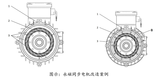

畅能达VC均热板:永磁同步电机应用领域介绍
随着新能源汽车行业的快速发展, 永磁同步电机 凭借高功率密度与高转矩密度等优点成为新能源汽车电机的首选。 永磁同步电机在运转过程中释放相当的热量积累在电机内部,其中大部分的热量是 电机绕组工作时 产生的。永磁同步电机转子上的永磁材料在高温、震动和过流的条件下,会产生磁性衰退的现象,使得电机容易发生损坏,直接影响到电机的运行的可靠性和使用寿命。 随着永磁同步电机市场需求的持续提升,未来市场的竞争聚焦在性能方面
2024-07-02 11:17:13

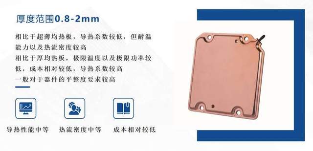

畅能达小课堂 中等厚度均热板及常规半导体应用介绍
中等厚度均热板有什么特点? 中等厚度均热板大概在0.8mm-2mm,相对而言导热系数、耐受温度也是在它们的中间。但是呢,热导率也一样可以达到10000W/m·K以上的。一般对于器件的平整度要求较高
2024-07-23 11:13:57

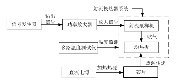

电压放大器在流体散热温度测量实验中的应用
实验名称:流体散热温度测量实验 研究方向:射流高度对散热器散热性能的影响验证、均热板尺寸对散热器散热性能的影响验证、实验方法优化与数据可靠性保障 实验目的:验证射流高度和均热板尺寸对压电射流
2025-11-24 15:35:47
