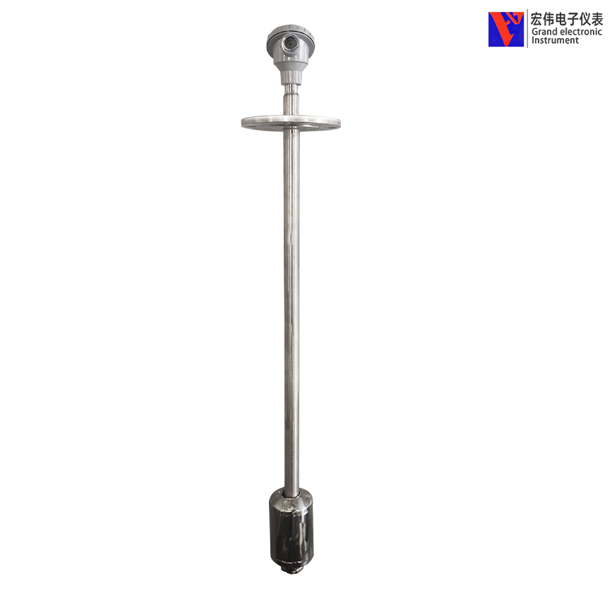

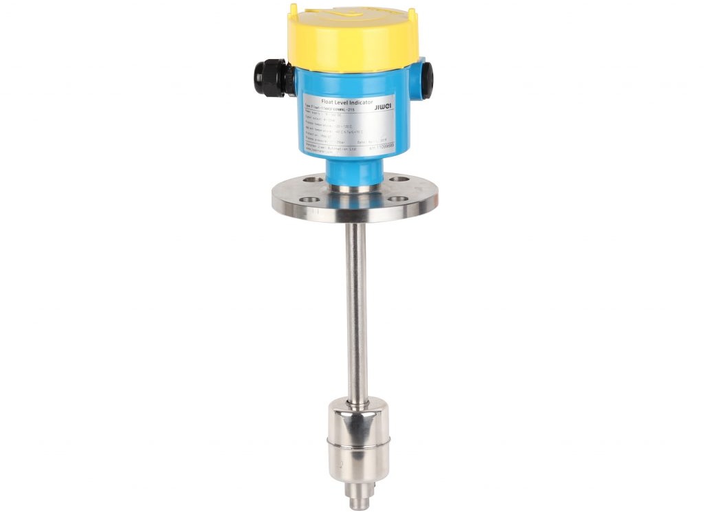

磁滞伸缩连杆浮球式液位计
分享:
好的,我们来详细解释一下“磁滞伸缩连杆浮球式液位计”。
这个名字包含了它的核心技术和结构特征:
  1. 磁滞伸缩:指的是核心测量原理 - 磁致伸缩效应(严格来说,“磁滞伸缩”是常见的误写或简称,专业术语是“磁致伸缩”)。这是一种物理现象:某些特殊材料(如铁钴合金)在磁场作用下其长度会发生变化(伸缩)。在液位计中,利用这个效应来精确测量位置。
  2. 连杆:指的是一种机械结构部件。它是一个刚性或柔性(特定情况下)的连接杆。
  3. 浮球式:指的是液位感应部分采用了一个浮球。浮球通常由不锈钢或其他耐腐蚀材料制成,其密度小于被测液体,因此会漂浮在液面上,并随液位升降而升降。
  4. 液位计:表明这是一款用于测量液体(或有时是两种不相溶液体界面)高度的仪表。
结合理解:
磁滞伸缩连杆浮球式液位计,是一种利用磁致伸缩效应进行精确位置(液位)测量,并通过连杆机构浮球感知的液位变化传递到测量核心部分的液位传感器。
工作原理详解(核心工作流程):
  1. 液位变化驱动浮球: 安装在储罐内的浮球随着液位的升降而上下移动。
  2. 连杆传递运动: 浮球通过一个连杆(连接杆)与液位计内部的测量浮子(通常是一个内含永久磁铁的圆柱体)连接在一起。因此,液位的变化通过浮球和连杆转化为内部测量浮子的上下直线运动。
  3. 磁致伸缩效应触发: 液位计的核心部分是一根密封在保护管(波导管)中的磁致伸缩丝(波导丝)。沿着这根波导丝,安装了一个电子仓(内含脉冲发生器和检测电路)。
  4. 发射电流脉冲: 电子仓定时发射一个电流脉冲沿波导丝向下传播。这个电流脉冲会在波导丝周围产生一个周向环形磁场
  5. 磁场相互作用: 测量浮子内部有一个永久磁铁,它产生一个静态的轴向磁场。当电流脉冲产生的环形磁场传播到浮子位置时,这两个磁场会相互叠加。
  6. 扭转波产生: 在叠加磁场的作用下,波导丝在浮子磁铁所处的位置会发生瞬间的磁致伸缩形变(微小扭曲),这个形变会沿波导丝向两端传播弹性波(称为扭转波或韦德曼效应波)。
  7. 计时与计算: 电子仓不仅发射电流脉冲,同时也精确地检测从发射脉冲开始,到接收到从浮子位置反射回来的扭转波信号为止的时间差 ΔT。由于扭转波在波导丝中的传播速度 V 是固定的(已知的),因此电子仓可以通过简单的距离公式计算出浮子的位置 L(即液位高度): L = (V * ΔT) / 2 (除以2是因为波走过了一个来回的距离)。
  8. 信号输出: 计算得到的液位值 L 被转换成标准的工业信号(如 4-20mA 电流、0-5/10V 电压、RS485 数字信号、HART 协议等)输出给控制系统或显示仪表。
结构特点(连杆的作用):
  • 连杆是关键的结构元件,它将外部浮球的运动传递到传感器内部(通常是顶部安装的传感器主体)的测量浮子上。
  • 这种设计使得:
    • 传感器电子部分(电子仓)可以安装在被测容器外部(顶部、侧面或旁通管上),便于维护和防护。
    • 适用于容器内部空间受限、有搅拌、泡沫或其他不适合浮子直接接触液体的复杂工况(浮球可以设计得更适应环境)。
    • 能够测量较大量程的液位变化。
主要优点:
  1. 高精度: 磁致伸缩原理本身决定了其测量精度非常高,通常可达毫米级,甚至更高。
  2. 高分辨率: 同样得益于原理,分辨率可以做到微米级。
  3. 非接触测量: 内部测量浮子与波导丝不接触,无机械摩擦,使用寿命长,可靠性高。
  4. 连续绝对位置测量: 直接测量浮子的绝对位置,不需要滑动触点或编码器,断电后重新上电无需复位,位置数据不丢失。
  5. 输出信号丰富: 可输出连续模拟量信号和数字信号,便于系统集成。可带多点开关量输出。
  6. 易于安装调试: 结构相对简单,安装调试方便。
  7. 稳定性好: 不受介质压力、密度(浮球需要根据密度选型)、温度(有温度补偿)等变化的显著影响。
  8. 多功能: 可同时测量液位、界面、温度(需集成温度传感器)。
主要缺点/注意事项:
  1. 成本相对较高: 相比浮球绳式液位计、部分静压式液位计等,成本较高。
  2. 机械结构复杂性: 连杆机构的存在增加了机械复杂性,可能存在潜在的卡涩、磨损风险(虽然磁致伸缩部分无接触),需要定期维护检查连杆活动是否顺畅。
  3. 对安装要求较高: 需要保证浮球、连杆和测量杆的垂直度以及安装的稳固性,否则会影响测量精度或导致连杆卡死。旁通管安装需要保证内外液位连通。
  4. 浮球和连杆限制: 浮球的尺寸和密度需要根据介质密度选择。连杆长度和刚性可能限制测量范围或应用场合。在介质粘稠或有结晶的情况下,连杆可能被粘附或卡住。
  5. 介质适应性: 浮球和连杆材质必须与被测介质兼容(耐腐蚀)。介质中有大量固体杂质可能会影响浮球和连杆运动。
  6. 振动影响: 过大的机械振动可能影响测量稳定性或损坏连杆机构。
典型应用场景:
常用于需要高精度、连续液位测量,且现场环境允许安装连杆和浮球结构的场合,例如:
  • 石油化工储罐
  • 精细化工原料罐、成品罐
  • 制药行业的配液罐、储罐
  • 食品饮料行业的储罐、反应釜
  • 水处理行业的清水箱、药剂箱
  • 电力行业的除盐水箱、凝结水箱
  • 存在泡沫、轻微蒸汽、粘稠但不结晶的介质(需谨慎评估)
总结来说:
磁滞伸缩连杆浮球式液位计是一款融合了磁致伸缩尖端测量技术经典浮力原理的液位仪表。它通过连杆将浮球感知的液位变化传递给内部的测量浮子,利用电流脉冲与磁场相互作用磁致伸缩波导丝上产生扭转波,通过精确测量时间差来计算出浮子的位置(即液位高度)。它以其高精度、高可靠性和非接触测量的优势,在工业过程的液位精确测量和控制领域中占据重要地位,但其机械连杆结构是需要考虑维护和适用工况的关键点。
