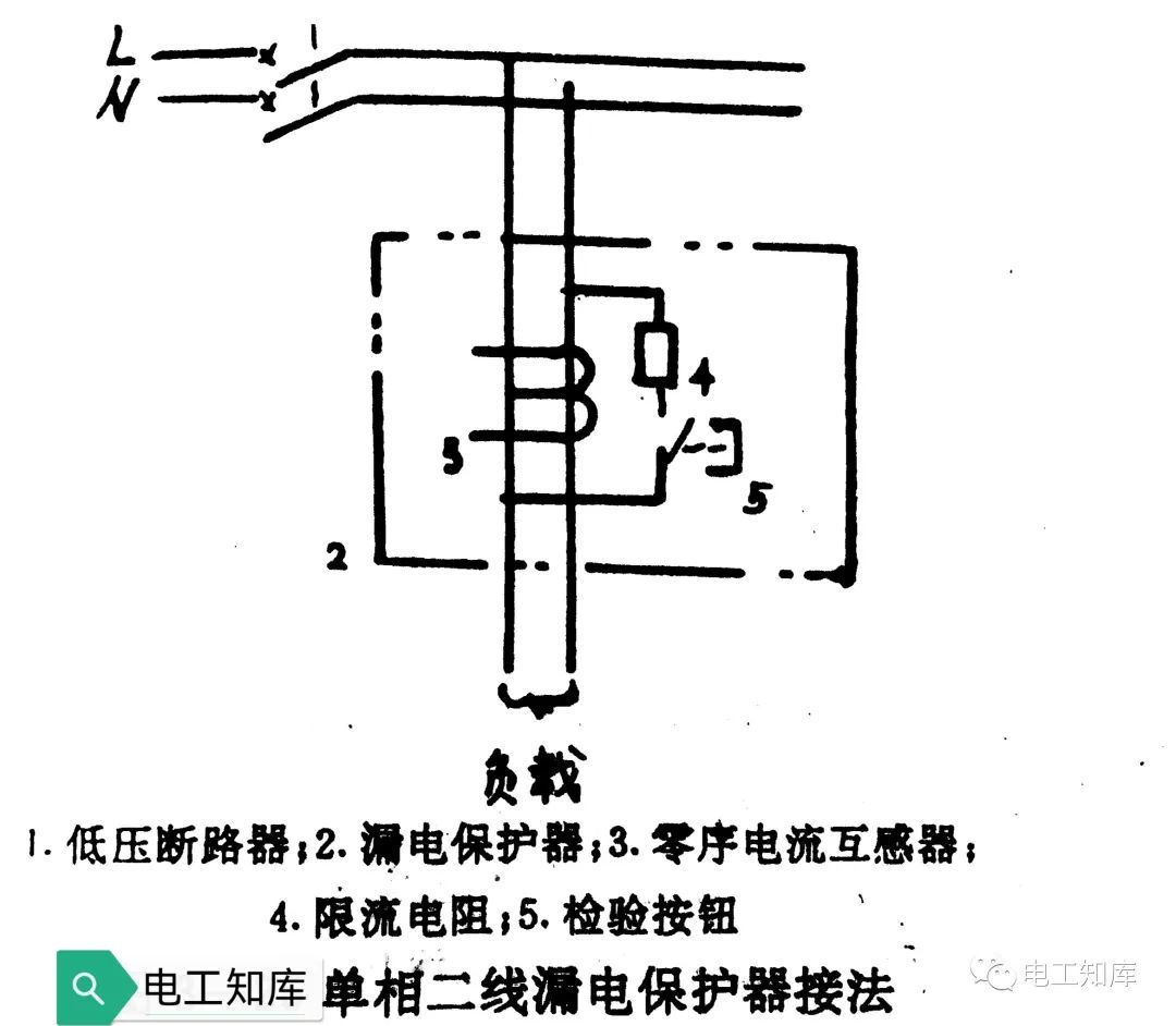

  2. 单相双极(2P)漏电保护器(最常用):
    • 步骤:
      1. 断开总电源开关,确保线路无电。
      2. 电源侧的火线连接到 1/L(或 L1)端子。
      3. 电源侧的中性线连接到 N(或 LN)端子(注意:必须区分火线和中性线)。
      4. 负载侧的火线连接到 2/L(或 L2)端子。
      5. 负载侧的中性线连接到输出端的 N(或 LN)端子。
    • 特点: 同时断开火线和中性线,安全性高,适用于TN-S或TN-C-S系统的总保护或重要回路分支保护。

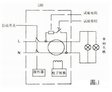

  3. 单相单极+N(1P+N)漏电保护器(常用在分支回路):
    • 步骤:
      1. 断开总电源开关,确保线路无电。
      2. 电源侧的火线连接到 L(或 1/L)端子。
      3. 电源侧的中性线连接到 N 端子。
      4. 负载侧的火线连接到输出端标识为 L 或无标识(但对应输入端位置)的端子。
      5. 负载侧的中性线连接到输出端的 N 端子。
    • 特点: 跳闸时只断开火线,中性线直通不断开。占用空间小,价格相对便宜。适用于TN-S或TN-C-S系统的末端分支回路保护。特别注意: 区分电源输入和输出端,N线位置固定,不可接错。

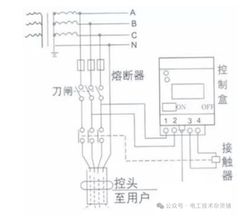

  4. 所有相线和中性线都必须穿过零序电流互感器:
    • 无论是输入线还是输出线,所有需要保护的线路(火线和对应的中性线)都必须正确穿过漏电保护器内部的零序电流互感器环(这由正确的接入端子位置保证)。
    • 例如,保护单台电器时,只接该电器的火线和中性线;保护分支回路时,该回路的所有用电设备的火线和中性线必须都从同一个漏电保护器的输出端引出。

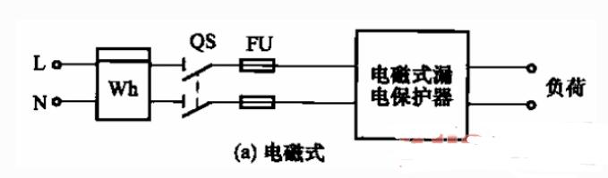

不同动作方式的漏电保护器接线
电磁式漏电保护器。因为它不具备过载和短路保护功能,在它前面必须安装熔断。电磁式漏电保护器接线如图(a)所示。图中,os为隔离开关或刀开关。
